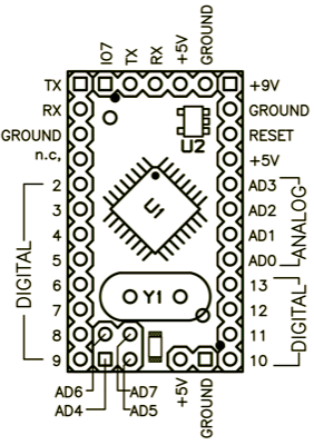

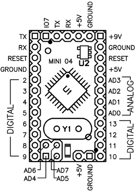

Ниже приведена диаграмма расположения выводов Arduino Mini:
Схема расположения выводов Mini 03 (совместим с более ранними версиями) | Схема расположения выводов Mini 04 (слева земля была перемещена на один вывод вниз) |

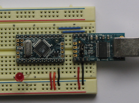

Существует несколько вариантов соединения платы: с мини-USB адаптером, со стандартной платой Arduino или с вашим собственным источником питания и адаптером USB/Serial.
Соединение Arduino Mini и адаптера мини-USB
Ниже на фото показан Arduino Mini, подключенный к мини-USB адаптеру. Обратите внимание, что вывод Reset (Сброс) подключен напрямую, без кнопки, к +5В (оранжевым проводом). Таким образом, чтобы перезапустить Arduino Mini, потребуется отключить и вновь соединить USB-кабель к адаптеру мини-USB, или вручную перенести оранжевый провод, соединенный с выводом Reset, от +5В к земле и обратно.

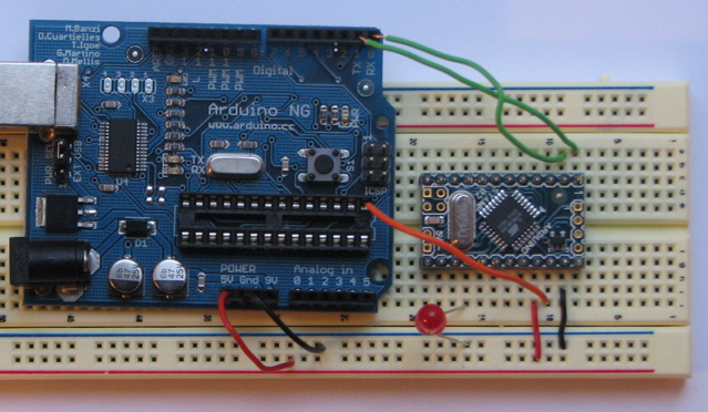

Соединение Arduino Mini и стандартного Arduino
На фото ниже показан Arduino Mini, соединенный с Arduino NG. Собственная ATmega8 на плате NG снята, и на плате используется USB-подключение, источник питания и кнопка Reset. Таким образом, для сброса Arduino Mini можно просто нажать кнопку на NG.
