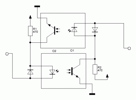

AlexFisher
AlexFisher аватар
Зарегистрирован: 20.12.2011
У моей схемы будет превышен уровень логического нуля.
Вот она:
Вот только потянет ли датчик в качестве нагрузки светодиод?
Замечу еще, что левая и правая части должны питаться изолированными источниками питания.
Для OneWire легче переписать библиотеку под 2 вывода - я заглянул, это совсем не трудно. А i2c/TWI - действительно аппаратный. Там нужно 2 такие схемы, потому что обе линии двунаправленные.

 Глянул в интернете статьи о 1-Wire, так там выходной транзистор в датчиках представляют как MOSFET 50 Ом. А я загдядываюсь на ADuM5241 потому, что она кроме гальваноразвязки может ещё и запитать (до 10 мА) развязываемое устройство.
Внимательно рассмотрел схему - она мне нравиться. Теоретически работает. Параллельная пара "светодиод- диод" как раз и есть звено развязывающее направление передачи. Да и проблем с логическими уровнями я не вижу. А между "стрелкой" ,т.е. " +5 В" и выводом обозначенным кружочком таки поставить 4,7 кОм для уверенной логической единицы.

gena пишет:
Согласен. Поставлю :)

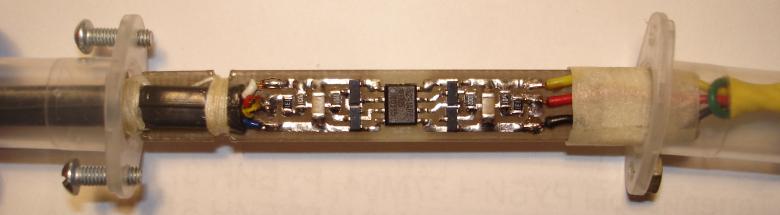

gena
Зарегистрирован: 04.11.2012
Так выглядит физически. Корпус от шприцов, 2 мл.  http://s018.radikal.ru/i516/1503/cd/69a89b142b90.jpg
shnup
Зарегистрирован: 09.03.2015
Спасибо! Так все аккуратно и красиво. Круто.
