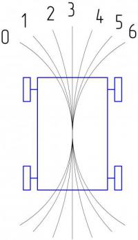

Есть вот такое предложение.
Рассматриваем только одну ось с двумя колесами,
тогда в общем случае ось движется по кривой, где одно колесо бежит по малому радиусу, а второе по большому.
движение по прямой, в этом случае, только частный случай бесконечно большого радиуса.
Идем дальше,
ось движется по окружности симметрично линии, тогда образуются два кольца, причем внтутреннее кольцо имеет площадь, априои меньшую, чем наружное. Тем не менее, ось движется симметрично линии. т.е. опять приходим к тому, что равенство площадей это частный случай движения по бесконечно большому радиусу.
В общем, все это нетрудно нарисовать и увидеть во очию, не прибегая к расчетам.
В целом вывод простой, при движении по прямой таким правилом, равенства площадей пользоваться можно, но при движении по кривой оно совершенно не работает.
Осталось выяснить, а откуда мы знаем, как сейчас движемся ?????????????????????
Нет там никакой сложной математики. Шифтом снять показания всех датчиков и определить сколько датчиков с правой стороны и сколько с левой от линии. Площадь она не сильно меняется. Добавить приращение к площади и убрать старое которое было 5-10 измерений назад. Массива байт хватит с головой для сохранения новых значений. А дальше сравнение значений переменных А и В . Коррекция шимов.
и это приведет к выравниванию тележки на линии опираясь на предыдущее состояние т.е. интегрирование - абсолютно не поможет если изменение интенсивности высокая. А вот если вычислять эту самую интенсивность и по ее знаку и значению принимать решение совсем другое дело.

в общем, - согласен, т.е. если рассматривать не непрепрерывную, а дискретную величину расстояния, то получим равенсво, но не случая площадей, а мгновенного измерения.
leks, У вас там два датчика. Там математика другая. Просто вычисляется радиус разворота залазиньем крайних датчиков на линию. Есть массив отримальных радиусов . И в зависимости от срабатывания датчиков то пеходим на следующий радиус справа или слева.
Всё таки как интересно. Понимаю, что бы удержать траектрорию скорость центра масс должна быть всегда по касательной. Но и модуль скорости может быть "невыносим" для данного радиуса кривизны. Но два датчика как у меня это минимум скорости и гарантия удержания линии, вибромотор со стороны залезшего датчика просто "глохнет"...Да, очень интересно повышать скорость, удерживая линию.

Подбирать и хранить таблично означает одно - задача в аналитическом виде не решена. Нешмагли! И кроме семейчтва треков будет важна еще и фактическая скорость на которой подошли к треку (где брать?;). И от значения скорости также ШИМ зависит (в не крутом поворотом может и разогнатся надо?). Малтого, на картинке конечно треки разных радиусов красивые. А на практике как определить какой радиус будет? Очевидно по показаниям датчиков, но и тут неприятная завязка на скорость. А скорость от ШИМа меняется. Круг замкнулся, регулируемый параметр - ШИМ - влияет на датчик по которому определяем регулирующий параметр - радиус трека. Тут нет простого решения. Ни ПИД ни массив его коэффициентов не дадут максимум скорости.
Я рассуждаю так. Допустим я хочу проехать максимально быстро, управляемый занос не рассматриваем. Что надо? 1. Двигатся на радиусах с максимальной скоростю V(r) на которой трение обеспечит движение по заданому радиусу r (это собственно qwone и пытается изложить, только путаясь между скоростю и ШИМ). 2. В частном случае прямой двигатся с максимальной достижимой скоростю Vmax. Проблему составляет переход с п.2 на п.1, особенно учитывая что радиус в п.1 неизвестен, а Vmax>>V(r) в общем случае. Решение только одно - как можна ранее определить факт начала радиуса и сбросить скорость до значения, обеспечивающего п.1. Отсюда вынос датчика вперед важен т.к. дает время для сброса скорости. Остальное только моделированием на компе можна получить, ИМХО.
