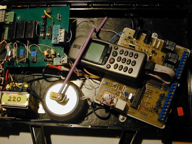

ничего хитрого - главное надежность. Клапана в альбоме показаны. из пластика, специально для газаонов, давление до 6 кГ, морозостойкие, 24В. цена- 400р
СМС получаю только по назначению, а не просто так. Когда жарко или дожи пошли - я даю команду информировать о температуре в заданных точках (летом и зимой разные) и влажности почвы в парнике.
Я могу послать команду изменить задание регулятора. Если не дал, то работает автоматика на жесткой логике, поддерживает параметры. Без контроллера. Я тогда не думал - пока устраивает.
Клапана и сплинкеры использовал фирмы HUNTER. Датчики уровня делал самые разные . у меня 3 бака малых и один большой.
1. из шприцов - внутрь геркон законопатил. корпус шприца как поплавок. магнит неподвижен - стоит на нужном уровне.
2. Опускал в бак открытую сверху нерж трубу. внизу приварил основание для веса. в трубе на проводах висят три геркона . провода через верх выведены. Дальше витые пары.
gsm-модуль делал более 10 лет назад, используя сименс с25
Kriss, похоже много воды утекло с тех пор :). Сейчас ваши клапаны за 400р стоят от 1,5 т.р. Но я больше склоняюсь к вентилю с сервоприводом. Цена примерно та же, но пропускная способность больше.

Управление по смс сделали на ардуино с gsm-модулем, или устройством gsm-сигнализации?
