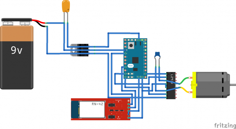

Столкнулся проблемой падения напряжения на драйвере L293B.
При отключение двигателя дает 4,96В, с ним от 0.5 до 2.5В в зависимости как получится прокрутится двигателю :)
Думаю, проблема не в подключение, а том что он ноута тестирую, проверяю скетч. Возможно из-за этого?
Питание схемы от VCC на Pro Mini
Подключал микросхемку как 1 (М-микросхема) пин на 11 (А-ардуино), 2М-9А, 3М-мотор, 4М-5М-земля, 6М-мотор, 7М-8А, 9М-5В
часть когда
Пропадет ли проблема при аккумуляторах?

питание с батарей, последовательно включенных, на драйвер. ардуину от usb и балуйтесь. с батареи потом еще подадите на vin и все в машинку
Запитал всю схему от Ni-Cd батареи 400мА 4.8В. Напряжение без нагрузки 4.5В. После подключения и включения двигателей стало 3.8-4.0В. На выходе на двигатели под нагрузкой 2.5В. Может не так подключил L293B ? Тоже самое если L293 Vss питать только от батареи

Другое имел ввиду. При прямом подключение падает напряжение на 0.2В, а через L293 на 2.5В
почитайте про падение напряжения на p-n переходе
Хорошо, конденсатор после L293 и перед двигателем компенсирует потерю? Тогда там наверное и стабилизатор еще один нужен? Или какой нибудь диод? Подскажите, буду признателен или где почитать можно. Особо информации не нашел или там большие схемы были. Получается экономичнее брать готовый драйвер двигателя?
нет. нет . нет. падение на 1 p-n переходе приблизительно 0,7-1 В в среднем для мощных транзисторов
когда включается в любую сторону мост ток проходит через 2 транзистора. соответственно 2 падения 1,4-2В.
Про откуда падения понятно стало, спасибо. Остался вопрос как востановить напряжение на двигатель. Тогда получается конденсатор востановит после двигателя. А как примерно +5В и -5В подавать на двигатель. Готовый шилд лучше?
читайте теорию. побалуйтесь electronic workbench 5.12 и станет понятнее

там и там биполнярники стоят. в воркбенче просто мост соберите на биполярных транзиторах
шим, не шим, от падения на транзиторах нельзя избавится. можно применить только полевые, на которых падение очень маленькое

ну конечно. 5В питания, плюс просадка, плюс падение на драйвере и мотору уже недостаточно напряжения)))

у вас готовый драйвер. если соберете свой из биполярников падение никуда не денется. от него не избавится если не поменять транзиторы на полевые. ни конденсатор ни стабилизатор (даже не представляю как его включить) не вернут вам обратно напряжение

соберите схему что вы нарисовали. именно с теми транзиторами. у транзистора с8050 падение типовое значение 0,28В, с двух транзисторов общее падение 0,56В. гораздо лучше чем транзисторы в L298
кстати пересмотрел даташит на L298. там падение при токе 1А получается 1,35+1,2=2,55В. цифра похожа на ту что вы измерили реально

я вам сразу говорил подайте 7.4 и не парьтесь
может step-up если он потянет, и батарея кстати тоже
Сегодня получил батарейки 2 х 18650. Все подключил, работает хорошо. Подается на драйвер 7.4В, практически не падает, при полной раскрутке (0-2сек) достигаем Мах. От китайской модели заметил падение ускорения, может мое субъективное мнение? Может на ускорение что-то повлиять? На днях составлю уже съему на монтирования. Jeka_tm огромное спасибо за терпение и помощь :)
