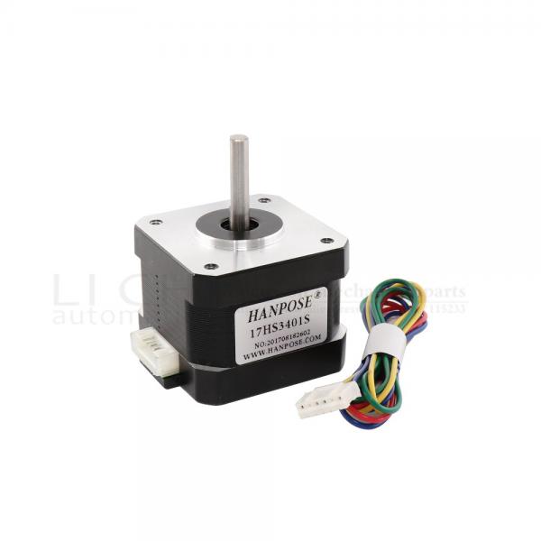

вот такой движок будет использоваться для передвижения каретки, а ЭМ пока не выбирал но для открытия клапанов подачи песка, думаю неочень мощьные наподобие вот этих

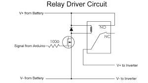

Электромагниты подключаются вот так (транзистор навроде IRLML2502). ШД сами знаете наверное куда. Что еще подсказать то ?

Только еще нужен Святой Закрывающий Резистор с затвора на землю, килоом на 10-20.  А то при включении Ардуины состояние электромагнита будет неопределено.
Да, точно.

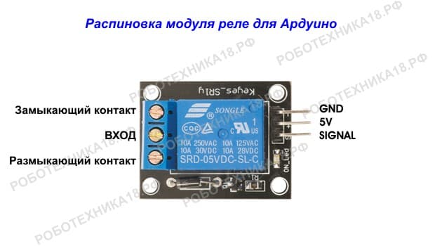

а может к ардуинке на выводы переэ ЭМ постаить вот такое реле.
antoshin
Зарегистрирован: 15.05.2018
а вто такое на 8 модулей пододет?
8 channel relay
antoshin
если использовать вот такйю схему с реле то можно прогрммировать 8 пинов на ардуино и подавать сигнал с помоью скетча на включение или выключение данных пинов. я так понимаю?
Можно.

antoshin пишет:
Те электромагниты не особо "страшные". Можно через транзистор управлять. Но можно и через эти реле.

ну вобщем решено купил платку управления реле и буду магнитами управлять через нее, а шаговиком через шилд и драйвер
Morroc
Зарегистрирован: 24.10.2016
antoshin пишет:
вот так и подключю ШД
Только питать драйвер надо с отдельного БП и не 5в, а минимум 12, лучше еще больше если драйвер держит (многие до 24в работают) - так меньше греется драйвер и выше момент на высоких скоростях.
