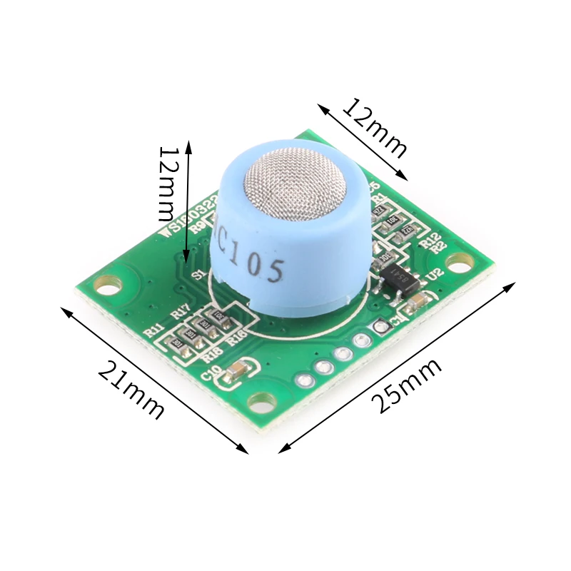

ZC05 относится к датчикам бытового назначения, предназначенных для обнаружения горючих газов. Принцип работы его сенсора - каталитический (термохимический). Т.е. концентрация газа вычисляется по сопротивлению чувствительного элемента, величина которого изменяется вследствие сгорания, без образования пламени, газа при его контакте с нагреваемой керамической капсулой, покрытой металлом-катализатором.
Опасен ли такой "зажигательный" метод измерения?  Наука говорит, что нет, так как "... смеси взрывоопасных газов не горят, пока их температура не достигнет точки воспламенения. Однако в присутствии определенных химических процессов газ начинают возгораться даже при низких температурах". Практика же применения в промышленности каталитических датчиков для детектирования взрывоопасных газов составляет уже почти 100 лет.
Ощущения подтверждают то, что написано выше: датчик MC105, установленный на модуле ZC05, нагревавается. Этот факт необходимо учитывать при сборке устройства, дополнительно регистрирующего температуру и влажность.

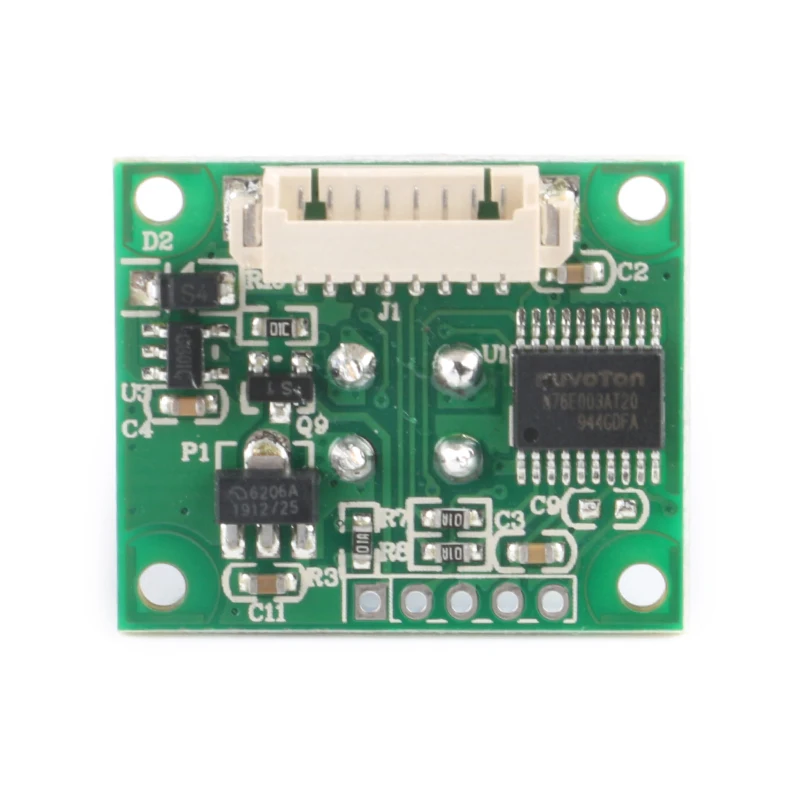

Разобравшись (или запутавшись) с нормативами, перейдём к подключению модуля. Как всегда китайские разработчики не ударили в грязь лицом и использовали в модуле разъём для шлейфа, немного большего, чем используется в ZE08-CH2O или MH-Z14. Так что, если планируете разрезать шлейф от MH-Z14 напополам и использовать чести для подключения двух модулей к МК - полной диагностики ZC05 не получите. А она там крайне неплоха: обнаружение неисправности на стадии преднагрева и сигнализация о ее окончании, автономная сигнализация о неисправности через пищалку (buzzer), или тревоге по концентрации через пищалку, реле или Solenoid valve. Уровень тревожной концентрации, традиционно, не указан. Но, узнав его, можно теоретически даже обойтись без дополнительного микроконтроллера, подключив исполнительные устройства к самому модулю.
Получение данных осуществляется через UART, функционирующий по-умолчанию в режиме "initiative upload mode" - модуль каждую секунду отсылает пакет данных МК.  Модуль можно перевести в режим "Запрос-ответ" путем посылки пакета определенного формата, на который будет выдан другой пакет, содержащий значение концентрации природного газа. Однако, если в течении 30 секунд пакет с запросом не будет повторно передан модулю, он возвращается в режим "initiative upload mode". Так же, как и в, например, ZE15-CO, модуль в бите #8 значения концентрации передаёт состояние датчика: 1 - неисправен, 0 - исправен.

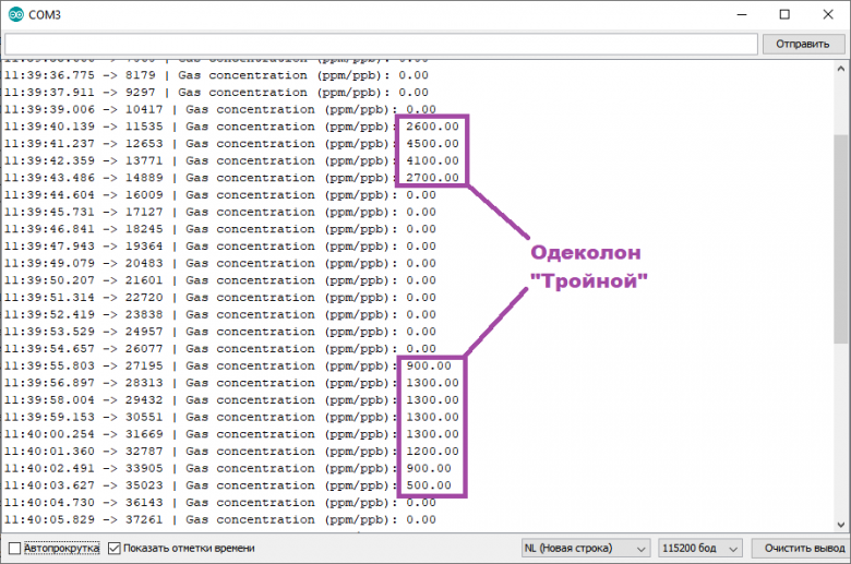

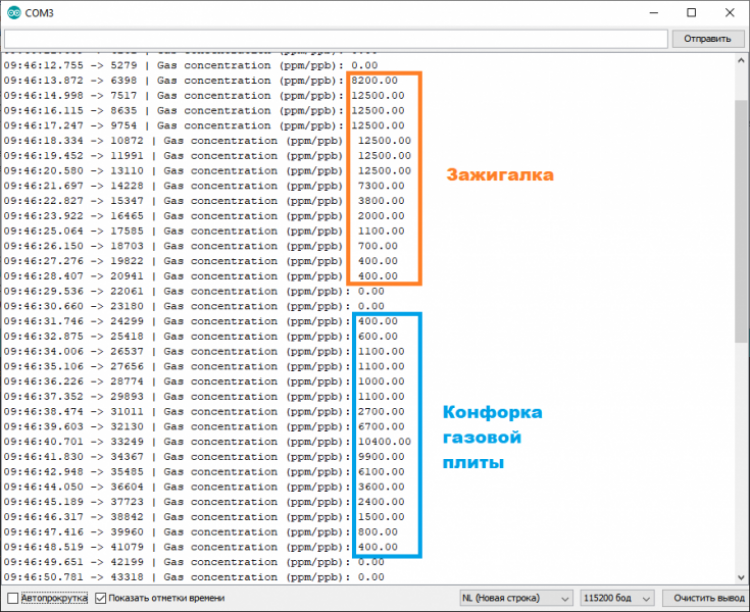

Селективность датчика неплохая. Он, хоть и отреагировал на TVOC в виде одеколона "Тройной", но только играя роль пробки флакона. Просто находясь рядом с горлышком ничего не чует. Газ из зажигалки детектирует. На тыканье в открытую на 1 сек конфорку газовой плиты - тоже реагирует. В обычных условиях выдаёт 0 PPM.
