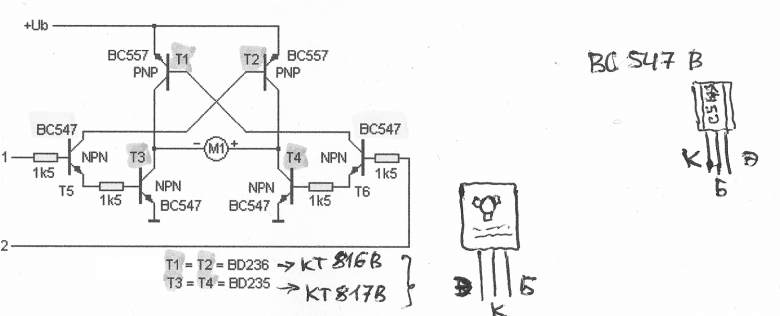

Такую схемку применял и для соленойда (у него в рабочих характеристиках было 6В, 500мА, 30мС импульс), и для шарового вентиля с мотором на 12В, 60-80мА - работает. C нагрузкой до 1 А вполне хватает. Только одновременно на 1 и 2 не надо подавать управление - сгорит схемка. Теория здесь http://radiohlam.ru/teory/h-bridge.htm
Верно, для машинок важный момент управления. В приложении к соленойду, что воду открывает, это уже не так важно. Мне не нравится, что когда на 1 или 2 нет управления, то на нагрузке есть напряжение, маленькое, но есть. Если б были транзисторы как близнецы, но нет одинаковых, вот на нагрузке и ...
Есть у схемки и недостатки...

В импульсных соленоидах есть недостаток,если клапан открыли и батарейки сдохли - что делать в этом случае?
По Вашей ссыллке написано, что 500mA. Ну, допустим, что пусковой вдвое больше. Значит ставить можно почти что угодно. L298N, TA7291P, ... можно ещё дестка два наковырять. Для того же L298N готовые модули на ali менее 50р./шт.

Вопрос к знающим - как подать на клапан ипульс + для открытия и - для закрытия?
H мост
H мост
L9110S - такое подойдет?
Главный - отсутствие режима динамического торможения.
