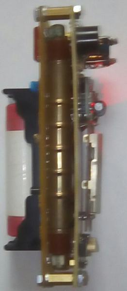

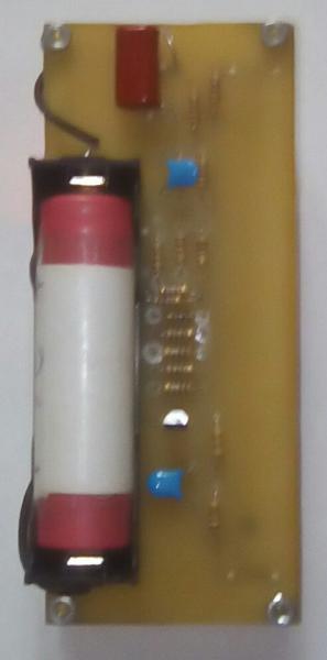

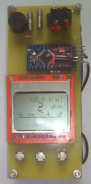

Доброго времени суток! Решил тоже себе запилить дозик, спасибо автору за проект и за его поддержку. Возник вопрос, при прилете одного гамма-кванта, ардуинка выдает двойной сигнал, что это может быть?
ortus
Зарегистрирован: 16.10.2017
В общем вот такое шасси получилось для установки в корпус...
ortus

Последний эксперимент с "Трансформатором" - покупная индуктивнось на 10 мГн https://www.chipdip.ru/product/rlb1314-103kl , на ней 4 витка провода 0,5 мм диаметром
Medvedik
Medvedik аватар
Зарегистрирован: 09.07.2017
В жёлтой термоусадке чуть левее и выше экранчика)
Выпрямитель: US1M (https://www.chipdip.ru/product/us1m)
Фильтр: 0,1*630V (https://www.chipdip.ru/product/grm43dr72j104k)

С этим дросселем-трансформатором накачка кушает 1,0 - 1,2 мА при ЕРФ.
Полевик на макете опять в корпусе D-Pack: P1703BDS с мёртвенькой материнки.
Ручка не пачкается и вродь ничего не выделяет) С расстояния 10 см дозик её не видит. Замеры проводил по 5, 15 и 30 минут.
