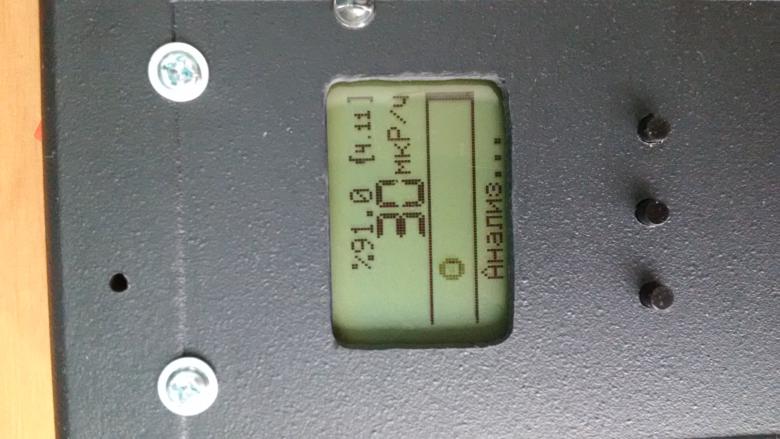

Сколько у Вас показывает в квартире, в частности после 10-20 минут работы?
Dark-Dante
Зарегистрирован: 09.01.2018
12-14 мкР.

Мне так и не удалось побороть прибор, датчиков 3 штуки разных ставил, все равно пляшет около 30 :(

Так может так и есть? Возьмите контрольный промышленный дозиметр для сравнения.

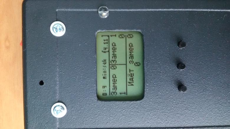

Остался один жесткий баг с экраном Замер 1 нажмите ОК, он все что нащёлкал на этом экране потом резко добавляет к показаниям. Читал, ранее такое было на экране замер 0, нажмите ОК. Проверьте у себя.

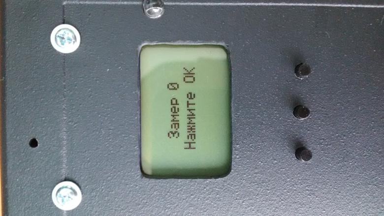

Вы не правильно меня поняли. Проходит замер 0, пишет Замер 1, нажми ОК, не нажимаем ОК 2-3 минуты ждем, можно и дольше и выходим в режим поиск и все что набралось за эти 2-3 минуты скопом добавляется к фону и чем дольше ждешь тем выше будет значение. У меня сразу в режим поиск выйти не получается, только через системное меню, но думаю косяк и у Вас должен быть.
А нельзя ли фонарик перенести на правую кнопку? Было бы логичнее, так как пока держишь левую либо запускается либо обнуляется анализ и опять жди 200 секунд.
А возможно что буззер не правильно индицирует прилет частицы и она действительно одна, а он щелкает дважды?

Такое впечатление, что Вы брали для модификации скетч ниже 1.063 и багфиксы последних версий не добавляли. Все вышеописаные баги (и двойная индикация, и добавление данных к второму замеру) были давно пофиксены. Сотрите чип начисто и залейте прошивку из поста #1111, изменив только коэффициенты делителя и ацп, и пин замера высокого.
Перенести фонарик можно, но самостоятельно :)
Из режимов разностного и длительного замеров можно выйти повторным нажатием на ту же кнопку, не дожидаясь окончания замера.

Зашил чистый скетч без правок. Так же присутствует выпадение в системное меню, счет одной частички при индикации двух и прибавление всего насчитанного при выходе в режим поиск.
Что выяснил- баг с прибавкой происходит только тогда если зайти из экрана замер 1, жми ОК в системное меню и выйти оттуда через выход. Если выйти просто правой кнопкой - бага нет. То есть баг всё таки имеется при определенной комбинации.
По счету- считает строго 2 пика как одну частицу, 3 уже как 2, 4 тоже как 2. Бывает и без какой либо индикации прибавляет частицу. Моя мысль, может он считает правильно, а просто индикация происходит как попало? Фон он ведь меряет нормально, как думаете?

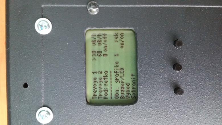

По меню, при значении 7 я вобще не могу попасть в системное меню ниоткуда, методом тыка подобрал значение 5, с ним через раз попадаю в системное меню, через раз в режим замер 1, что тоже не очень. При значении 4 не могу зайти подтвердить замер 1, при значении 6 нет системного меню.
Переменные обнуляются по переходу между режимами, никто  и не планировал, что системное меню будет вызываться из дополнительных режимов измерения. Можно, конечно, сделать очистку переменных при входе или выходе из меню, но, имхо, лучше отключить выход в оба меню из режимов разностного и длительного замеров.

Возможно в будущем придётся разделить эти функции на обработку данных (вызывать с частотой loop'а)
и вывод на дисплей (вызывать с частотой обновления дисплея)
if (menu == 4)
    if ((key_data == key_pressed_ok) && (gotovo == 0)) { //нажатие OK
	  key_data = 0;  // обнуляем переменную функции кнопок для предотвращения ложных срабатываний далее по коду
      gotovo = 1;
      switch (bet_z) //проверяем, находимся ли в первом или втором замере
        case 0: //если в первом замере
      bet_z0 = 0; //обнуляем текущие показания замера 1
      shet = 0; //обнуляем счёт
        case 1: //если во втором замере
      bet_z1 = 0; //обнуляем текущие показания замера 2
  generator();//накачка по обратной связи с АЦП
  if (shet_s != shet) {
    signa ();//подача сигнала о частичке
  if (key_data == key_pressed_ok) { //нажатие ок
  if (menu == 2) {
    sys_menu++;
    if (sys_menu > 5) {
      sys_menu = 0;
  if (menu == 1) {
    n_menu++;
    if (n_menu > 7) {
      n_menu = 0;
  if (menu == 0) {
    menu = 1;
  if (menu == 3) {

void zamer_200s()
  myGLCD.clrScr();
  myGLCD.setFont(SmallFont);
  myGLCD.print("%", 20, 0); myGLCD.printNumF(stat_percent, 1, 26, 0);
  myGLCD.setFont(MediumNumbers);
      if (alarm_sound)  //сбрасываем сигнал тревоги первого уровня, если активен
       res_first_alarm(); //сбрасываем сигнал тревоги
  if (fon > 0) {
    if (fon >= 1000) {
      myGLCD.printNumF((float(fon)/1000), 2, LEFT, 7);
        myGLCD.setFont(SmallFont); myGLCD.print("mR/h", RIGHT, 12);
    if (fon < 1000) {
      myGLCD.printNumI(fon, CENTER, 7);
      myGLCD.setFont(SmallFont); myGLCD.print("uR/h", RIGHT, 12);
  gif_nabor();
  battery();
  myGLCD.update();
  if (millis() - toch_milis >= 1000) {
    toch_milis = millis();
    for (int i = 0; i < 200; i++) { //сдвигаем
      mass_toch[i] = mass_toch[i + 1];
    mass_toch[199] = shet;
    shet = 0;
    if (zam_180p < 200) { //первый набор массива
      zam_180p++;
      int fon_vr1 = 0;
      for (int i = 200 - zam_180p; i < 200; i++) {
        fon_vr1 = fon_vr1 + mass_toch[i];
      fon = fon_vr1 * (40.0 / zam_180p);
    if (zam_180p >= 200) { //набор массива
      int fon_vr1 = 0;
      fon = fon_vr1 / 5;
    if (zam_180p <= 36) {
      stat_percent = stat_percent - 2.0;
    if (zam_180p > 36 && zam_180p <= 72) {
      stat_percent = stat_percent - 0.3;
    if (zam_180p > 72 && zam_180p <= 100) {
      stat_percent = stat_percent - 0.2;
    if (zam_180p > 100 && zam_180p <= 200) {
      stat_percent = stat_percent - 0.1;
    if (stat_percent < 5) {
      stat_percent = 5.0;

void lcd_menu() { //вывод на дисплей меню
  myGLCD.clrScr();
  myGLCD.setFont(TinyFont);
  myGLCD.print("OPASN.1", 0, 0); myGLCD.printNumI(treviga_1, CENTER, 0); myGLCD.print("uR/h", RIGHT, 0);
  myGLCD.print("OPASN.2", 0, 6); myGLCD.printNumI(treviga_2, CENTER, 6); myGLCD.print("uR/h", RIGHT, 6);
  myGLCD.print("PODSV.", 0, 12); myGLCD.printNumI(podsvetka, CENTER, 12);
  myGLCD.print("------", 0, 18); myGLCD.printNumI(son_OK, CENTER, 18); myGLCD.print("on/off", RIGHT, 18);//usr
  myGLCD.print("POISK.", 0, 24); myGLCD.printNumI(scrin_GRAF, CENTER, 24);
  myGLCD.print("BUZ/LED", 0, 30); //пункт меню выбора индикации частиц
  switch (ind_ON)
	case 0:
		myGLCD.print("off/off", RIGHT, 30); //индикация выключена
	case 1:
		myGLCD.print("on/off", RIGHT, 30); //индикация звуком
	case 2:
		myGLCD.print("off/on", RIGHT, 30); //индикация светом
	case 3:
		myGLCD.print("on/on", RIGHT, 30); //индикация звуком и светом
		default:
		myGLCD.print("err", RIGHT, 30); //	если значение не равно 1,2,3 или 0 - выводим ошибку
  myGLCD.print("OUT", 0, 36);
  myGLCD.print("SAVE", 0, 42);
  myGLCD.print(">", 30, n_menu * 6);
  myGLCD.update();

void zamer_beta() {// замер бета или продуктов
  if (gotovo == 0) {
//этот кусок кода вынесен в loop, поскольку из-за вызова функции бета замера с частотой обновления дисплея не отрабатывается считывание состояния кнопок внутри функции
    if (key_data == key_pressed_ok) { //нажатие OK
      gotovo = 1;
    if (alarm_sound)  //если активен сигнал тревоги первого уровня
    myGLCD.clrScr();
    myGLCD.print("Zamer ", 20, 10); myGLCD.printNumI(bet_z, 55, 10);
    myGLCD.print("nagmi OK", CENTER, 20);
    myGLCD.update();
  if (gotovo == 1) {
    timer_soft();
    byte otsup = 0;
    if (minute > 9) {
      otsup = 5;
    myGLCD.clrScr();
    battery();
    myGLCD.printNumI(minute, LEFT, 0);
    if (toch == 0) {
      myGLCD.print(":", 5 + otsup, 0);
      myGLCD.print(" ", 5 + otsup, 0);
    myGLCD.printNumI(sek, 10 + otsup, 0); myGLCD.print("time", 23 + otsup, 0);

void zamer_200s()
  myGLCD.clrScr();
  if (fon > 0) {
    if (fon >= 1000) {
    if (fon < 1000) {
  gif_nabor();
  battery();
  myGLCD.update();
    shet = 0;
      zam_180p++;
      int fon_vr1 = 0;
      int fon_vr1 = 0;
      fon = fon_vr1 / 5;
      stat_percent = 5.0;
  myGLCD.clrScr();
  switch (ind_ON)
	case 0:
	case 1:
	case 2:
	case 3:
		default:
  myGLCD.update();
  if (gotovo == 0)
      gotovo = 1;
    myGLCD.clrScr();
    myGLCD.update();
  if (gotovo == 1) {
    timer_soft();
    byte otsup = 0;
    if (minute > 9) {
      otsup = 5;
    myGLCD.clrScr();
    battery();
    if (toch == 0) {
    myGLCD.drawLine(0, 8, 83, 8);
    myGLCD.drawLine(40, 8, 40, 28);
    myGLCD.print("Zamer0", LEFT, 10); myGLCD.print("Zamer1", RIGHT, 10);
    myGLCD.printNumI(bet_z0, LEFT, 20); myGLCD.printNumI(bet_z1, RIGHT, 20);
    myGLCD.drawLine(0, 28, 83, 28);
    if (bet_z < 2) {
      myGLCD.print("Idet zamer", CENTER, 30); myGLCD.printNumI(bet_z, RIGHT, 30);
      myGLCD.printNumI(bet_r, CENTER, 38);
    if (bet_z == 2) {
      myGLCD.print("Rezultat", CENTER, 30);
      myGLCD.printNumI(bet_r, CENTER, 38); myGLCD.print("mkR/h", RIGHT, 38);
    myGLCD.update();
      gotovo = 1;
    myGLCD.clrScr();
    myGLCD.print("Nagmite OK", CENTER, 20);
    myGLCD.update();
  if (gotovo == 1) {
    timer_soft();
    byte otsup = 0;
    if (minute > 9) {
      otsup = 5;
    myGLCD.clrScr();
    battery();
    if (toch == 0) {
    if (bet_z < 2) {
    if (bet_z == 2) {
    myGLCD.update();
