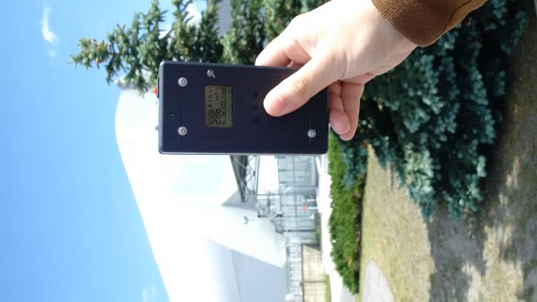

Dark-Dante
Зарегистрирован: 09.01.2018
Arhat109-2 пишет:
Тем более, что практика всех кто СДЕЛАЛ пока показывает что акромя фона измерять им .. нечего.
Я свозил в воскресенье Ардос в ЧЗО, сравнивал с желтой и черной Террой, показания идентичны, за исключением того что Ардос тормозит, когда Терра уже показала мощность источника, Ардос еще секунд 10 набирает показания, вот и вся разница. Терра показала накопленную дозу в 4 мР, Ардос 4,4, если Вам удастся добится от шприца хоть чего то подобного буду только рад. Так что прибор вполне рабочий и адекватный, для домашнего использования за глаза.

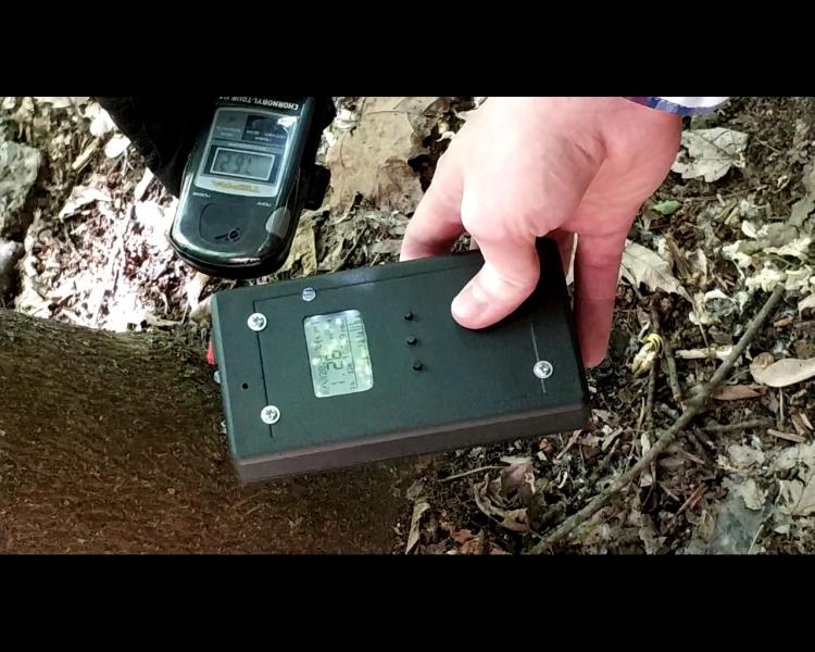

Dark-Dante
Ардос в ЧЗО. На сравнительном фото видно как Ардос тормозит в наборе показаний в сравнеии с Террой, после около 30 секунд показания выровнялись.
