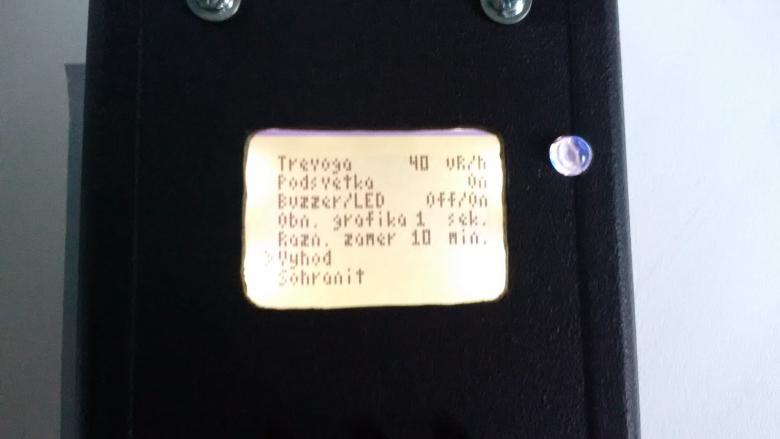

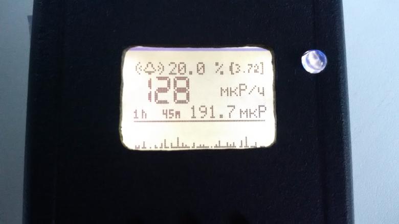

А я по свободе меню переписал под себя и выбросил нерабочий функционал в виде тревоги 2 и сна.
