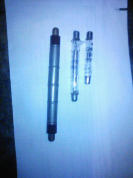

Просто иформация по поводу замены - http://www.ehp-atom.ru/produkciya/oborudovanie-dlya-atomnoi-ynergetiki/schetchiki-geigera-myullera/

Добавлю; си3бг, си10бг. стс5. Извиняюсь за фото, с дешевой мобилы.Скорость счета си10бг вроде вдвое меньше сбм20.
