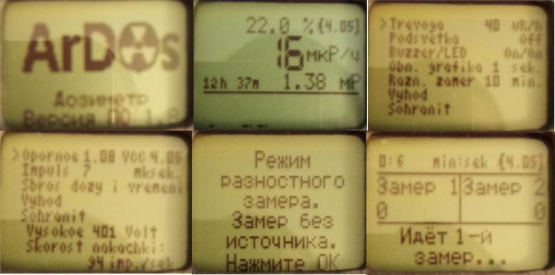

С новым кодом, что ль
Попытка изменить график. Если особых багов не обнаружится - будет 1.07.9.
Собственно вопрос: сделать график за более длительное время (один столбик от 1 до 10 секунд, соответственно весь график от полутора до четырнадцати минут), или сделать обновление каждую секунду (весь график 82 секунды), но со скользящим окном до 10 секунд? Сейчас первый вариант, длительность выставляется в пользовательском меню.

Превью 1.08a. Баги пока не выловлены и будут гарантировано, так что только для ознакомления и тестов.
  -подрихтовано форматирование
  -выброшены неиспользуемые переменные
  -вернул старый график (можно включить вместо нового в пользовательском меню)
  -мелкие багфиксы
  -выброшен отдельный режим длительного замера
Пока данные мигают - расчётная точность не достигнута, показаниям особо верить нельзя. В основном поле данных замер за выбранное время счёта, вверху - за 254 секунды.
При нажатии кнопки "<<" происходит сброс текущего массива и отсчёт сначала.
В меню есть возможность выбора типа графика. 0 - масштабируемый график нового типа, 1 - старый.
Скриншоты десятью постами ниже в посте alexadresat.

Dark-Dante
Зарегистрирован: 09.01.2018
Tekagi, а можно пару фото экрана с изменениями?

alexadresat
alexadresat аватар
Зарегистрирован: 22.02.2017
Тест...
tekagi
tekagi аватар
Зарегистрирован: 07.10.2016
Явных багов нет? Залилось нормально?
alexadresat
alexadresat аватар
Все прошилось с первого раза. Видимых багов вроде бы нет. Верхняя надпись мкР/ч несовсем читаемая, надо отодвинуть мкР от /. Я подумал что Уч написано. Ткни носом где изменить.
tekagi
tekagi аватар
Онo в шрифт зашито, в gif.c. Там не три, а два знакоместа, половинка / в одном и в другом.
alexadresat
alexadresat аватар
Понятно. Ну и хрен с ним. Дело привычки.
Dark-Dante
alexadresat, можете выложить ещё скриншоты того что обновилось, главного окна, меню и т.д.? За что теперь отвечает левая кнопка?
alexadresat
alexadresat аватар
Левая кнопка "<<" - отвечает за сброс показаний дозы (самые большие цифры), и показания слева от батареи.
