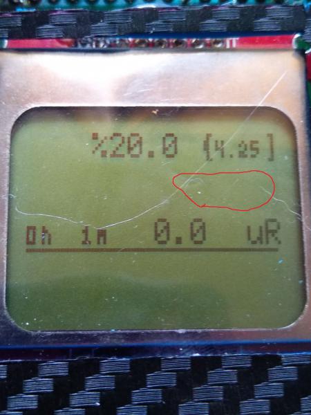

Здравствуйте.Почему у меня не работают версии скетча выше v.1.06

Нет импульсов со счётчика. Причина, скорее всего, в плохо выполненном узле повышения напряжения. В новых версиях присутствует ограничение на скорость накачки, более 500 имп/с не даст. Скрины системного меню (желательно для старой и новой версии скетча) и детальные фото платы с двух сторон выложите.

Собранного)). Скорость вроде в норме. Встроенный вольтметр проверяли? Какой номинал ёмкости в цепи катода счётчика?

Нет просто нечем проверять нету хорошего мультиметра(но предыдущие скетчи работают).4700пф

Попробуйте уменьшить ёмкость до 1000.
Мультиметра с входным 10 мегаом нет?

Осциллографом не вариант. Пробуйте замену конденсатора, если не поможет - будем думать, как замерить высокое. Какие модели мультиметра есть?

вроде заработало(не получается загрузить фото)
но тональность бузера другая
Если так и надо то ОГРОМНОЕ СПАСИБО
И если можно то объясните как эта емкость влияет на счет

При большой ёмкости уровня импульса не хватает для стабильного срабатывания прерывания. Можете посмотреть форму импульса на коллекторе транзистора формирователя при большой и малой ёмкости. Пару страниц назад я выкладывал скрин, какой она должна быть.
