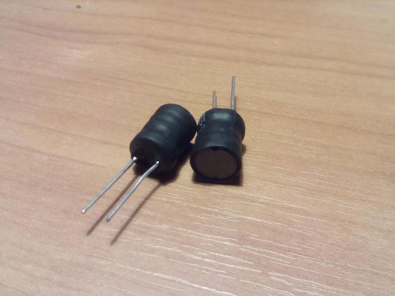

Если еще один виток добавить, что изменится? Намотано где-то 3.5витка проводом 0.5мм
Делитель 131.6М / 99.6К, гантелька RLB1314-103KL + 3.5 витка 0.5мм, по входу стоит тантал 39мF + 100nF керамика, на выходе 0.1мF. Питается пока от усб (5.1в)

Привет, собрал тоже себе дозиметр. Скетч использовал 1.08. Катушка - купить дроссель-гантельку на 10мГн и намотать поверх 4 витка провода. Остальное все по схеме, заисключением вместо 100 кОмR18 воткнул на 220кОм. Запустился работает. Возник вопрос - сколько должно быть скорость импульсов у меня 163-167 накачка 397, это нормально? Тут читал что скорость должна быть в пределах 30-150
tekagi
tekagi аватар
Зарегистрирован: 07.10.2016
Многовато, но работать должно. Коэффициенты делителя пересчитали? Чтение напряжения откалибровано?

Blokerun2, у Вас абсолютно отчаянно припаяна гантель, вероятность пробоя в низковольтную часть капец шкалит. Да и расположение пятаков под гантель слишком плотное, очень отчаянно. Резисторы делителя я бы тоже отогнул от трубки. По поводу низкого напряжения — очень похоже, что у Вас мультиметр шунтирует цепь. И зачем на плате два диода в послед?
