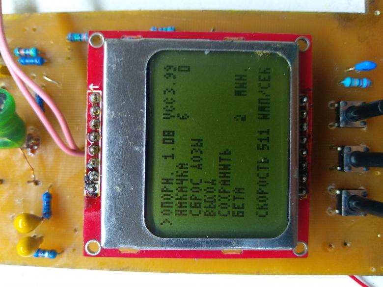

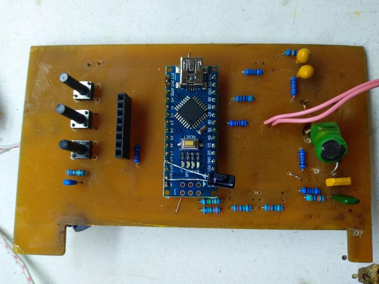

И опыт, сын ошибок трудных, и Гена, Чебурашкин друг) Если по печатке собран стабильно работающий девайс (а то и не один) - то больше шансов собрать подобный по этой же печатке. Есть немало моментов, которые нужно учитывать при создании платы "с нуля", и некоторые пользователи из темы на подобные грабли уже наступали. А чуть скорректировать посадочные места под свои детали не проблема.
Muxi
Зарегистрирован: 22.01.2019
С чужой печаткой вы обречены искать / печатать корпус, чтобы все классно смотрелось, со своей же можно сделать под любой, который понравился, можно и на 2+ датчика нормально развести. Я убил дня 3 и не жалею, все отлично работает, за помощь отдельное спасибо
tekagi
tekagi аватар
Зарегистрирован: 07.10.2016
f_max, следующий код будет выдавать в монитор порта (скорость 115200) каждые 30 секунд данные о текущем фоне (фактически для СБМ-20 сумму импульсов за последние 36 секунд). При превышении счётных возможностей кода будет выдано сообщение "zashkal!" Строки, отвечающие за вывод, подсвечены. Разностный режим удалён. Тестируйте, разбирайтесь.
Не забывайте менять на свои коэффициенты ADC_value и k_delitel.

kkk51
Зарегистрирован: 05.03.2019
здравствуйте. подскажите почем унету напряжения на выходе трансформатора,точнее оно было но потом пропало.вот ссылка на проект в изи идея(https://easyeda.com/nyonya2003/55343)
tekagi
tekagi аватар
kkk51, детальное фото собранной платы с двух сторон, скриншот системного меню, потребляемый ток.
kkk51
ток померить немогу(сгорел предохранитель в мультиметре).и еще у меня есть мысль о браке конденсаторов на 10 мкф.трансформатор пробовал паять от старого дозиметра
tekagi
tekagi аватар
Какое напряжение на конденсаторах преобразователя? На высокой и низкой стороне. Если есть дроссель на гантельке 2-10мГ - припаяйте к его выводам светодиод (лучше в прозрачном корпусе) и поднесите гантелькой сверху к трансформатору, будет светиться или нет.
kkk51
на высокой части 33в , а на низкой 3.99в
kkk51
в моем городе проблемы с индуктивностями
tekagi
tekagi аватар
Проверяйте исправность транзистора преобразователя и высоковольтного диода, смотрите осликом наличие импульсов на затворе полевика.
Канифоль посмывайте, а то не видно, целые ли печатные проводники (особенно в цепи затвора).
kkk51
под микроскопом нашел замыкание дорожек.теперь на конденсаторе в высокой части 280в , а на дисплее показывается 9-12в конденсатор на 630в
tekagi
tekagi аватар
Монтаж и дорожки проверять надо в первую очередь, до обращения на форум (отмывать флюс тоже).
Выложите два скрина системного меню, один в нормальном режиме, второй - в момент измерения напряжения на высоковольтном конденсаторе. А также какое напряжение при этом отображал мультиметр.
Проверяйте правильность коэффициентов k_delitel и ADC_value, номиналы элементов делителя, цепи обратной связи по напряжению. Если покрытие на ВВ часть наносили недавно - вполне может быть ещё невысохшим и вносить искажения. Если маска УФ - то на подоконник на солнышко на недельку (без аккума). Либо недомыта/недосушена плата.
kkk51
здравствуйте.ОГРОМНОЕ СПАСИБО tekadi.проблема была найдена и она заключалась в резисторе на 10мом китайцы подсунули брак
tekagi
tekagi аватар
Напряжение откалибровали? Какая скорость накачки?
kkk51
401.188
tekagi
tekagi аватар
Великовата. Одновременные показания мультиметра на высоковольтном конденсаторе и вольтметра в системном меню?
Фазировку транса проверяли?
kkk51
мультимерт 250в в меню 251в
поменял фазировку
tekagi
tekagi аватар
Более-менее нормально. Если при изменении уровня накачки в пределах 2-15 скорость не уменьшается - то можно так и оставить.
