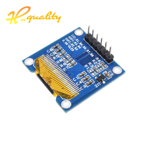

Как переделать скеч под ардуино uno и другой олед вместо i2c , 6 пиновый 1306 ? https://carduino.ru/test-0-96-duymov-oled-displeya-6pin-s-arduino-mega.html такой

Под другой дисплей только писать свою прошивку. Тем паче что олед версия давно не поддерживается.

Если на uno скетч ставить тогда только номера выхрдов переназначить и все?

Если под экран 5110 и на базе текущего скетча (1.08.2) - использовать для чтения высокого пин А5 и в самом скетче перед компилляцией раскомментировать дефайн //#define UNO_DIP
Детальная информация в посте #26 на первой странице.

не получается подключить олед дисплей, знающие люди, подскажите что не правильно вписал? SPI SSD1306 128X64 OLED

на форуме есть инфа что spi  переделывается в i2c  посредствам пере мычек R3 на R1, r5 на r8.  как его потом подключать к какми пинам?

Jeep64 пишет:
...подскажите что не правильно вписал?
Где в видео или на сайте написано, что в скетче нужно что-то менять кроме посчитаных коэффициентов делителя? Если в инклюде прописать другую библиотеку - скетч сам волшебным образом не перепишется.
Jeep64 пишет:
...посредствам пере мычек R3 на R1, r5 на r8...
Не перемычек, а резисторов необходимого номинала. Инструкция по переключению расписана прямо на модуле.
Jeep64 пишет:
  ...как его потом подключать к какми пинам?
Гуглим, что вообще такое IIC (I2C), и какие пины оно использует.
Повторюсь. OLED-версия ArDos'a более не поддерживается, все возникающие проблемы со старым скетчем решайте самостоятельно.
P.S. C  Arduino UNO OLED версия несовместима. Для того, чтобы её запустить на данной плате, надо переписать считывание высокого на другой пин. Почему? Должно стать понятно после прочтения ссылки про IIC, изучения схемы собираемого прибора и прочтения темы.
