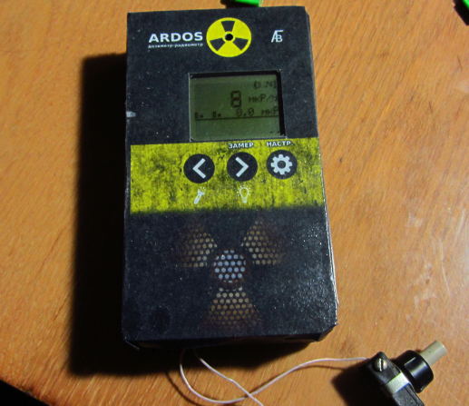

Сделал корпус из дохлого тестера, сверху распечатал наклейку. Аккум от мобильника запхал с трудом. Осталось подобрать интересную кнопку включения и будет законченный проект )

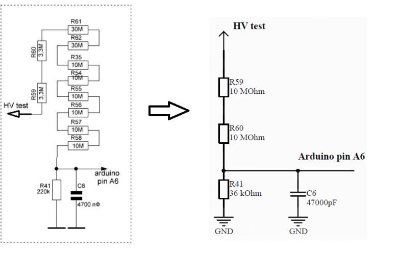

Всем привет! Вопрос по схеме(http://srukami.inf.ua/ardos.html). Подскажите пожалуйста, зачем в схеме используется такой сложный делитель для АЦП на 100Мом! С таким сопротивлением начинаются проблемы с качеством платы, флюсом и т.д. Конструкция теряет в повторяемости и надежности. Делитель, например, в 10Мом чем бы здесь бы не устроил?
tekagi
tekagi аватар
Зарегистрирован: 07.10.2016
"Ералаш" про супер часы помните?:
"-Куда пошёл, батарейки возьми!"
Если устроит аккумулятор на 10А/ч - то можно и 10М. Но если хотите занматься изготовлением дозиметров - то придётся учиться аккуратному и качественному монтажу. Лучшие экземпляры (не Ардос) способны работать месяцами на аккуме в 70мА/ч или на одной CR2032.
Насчёт повторяемости - полистайте тему и посчитайте собранные экземпляры.
Vitali
Зарегистрирован: 16.07.2019
Спасибо за ответ. Дело в том, что я, например, готов пожертвовать 2мА..4мА, но упростить схему, сделать ее более повторяемой. Я почитал тему и вижу, что высоковольтный преобразователь это узкое горлышко данной конструкции. Постоянная нагрузка в те же 10Мом заметно улучшит стабильность генерации, и на значение выходного напряжения уже не будет так влиять сопротивление платы, влажность, посторонний чих и т.д. Не будет практически просадок напряжения при измерении внешними приборами. Стабильность 400В? Я бы не рискнул так сказать об этой конструкции. Сегодня там 400, а завтра там 300 из-за сопротивления 100Мом которое очень шаткое! А ведь оно в измерителе, в обратной связи.
Vitali
А какое общее потребление тока данной конструкции в активном режиме?
tekagi
tekagi аватар
8-15мА при нормально выполненной высоковольтной части. Напряжение держит хорошо, оба моих экземпляра держат около 400 вольт даже при прямом замере десятимегаомным мультиметром, просто вырастает скорость накачки и потребление.
Счётчики Гейгера работают на микротоках, так что качество сборки, отмывки и покрытие защитным слоем нужны в любом случае, делитель не единственное чувствительное к халтуре звено.
При нагрузке в 10М преобразователь надо делать мощнее, ставить высоковольтный конденсатор большей ёмкости (соответственно и габарита). Плюс повышенное влияние помех на счётный узел. Потребление минимум в десятки миллиампер только на повышайку. (При 100М повышайка ест от 600мкА).
Схему советую использовать подправленную с первой страницы темы.
Никто не запрещает пересчитать делитель на более низкие значения, но в прошивке существует ограничение на 500+ импульсов в секунду, и при плохо выполненном узле преобразователя может не набрать требуемое напряжение (а ведь должен ещё оставаться запас на стабилизацию при изменении напряжения питания и нагрузки).

Хотелось бы повторить эту конструкцию, но с делителем по такой схеме:
Vitali
Или вот по такой:
Vitali
Думаю в первом варианте ток потребления возрастет на 4мА, не более. Во втором возрастания не будет, все так же. Да, это косвенная стабилизация, но точность останется высокой. Зато избавляемся от нестабильности высокоомных резисторов и нет никаких требований к плате, обязательным покрытием ее лаком с двух сторон и прочее... Я в свое время намучился с высокоомными схемами, поверте это еще тот гемор.
Во второй схеме забыл конденсатор нарисовать после диода, но думаю идея понятна..
