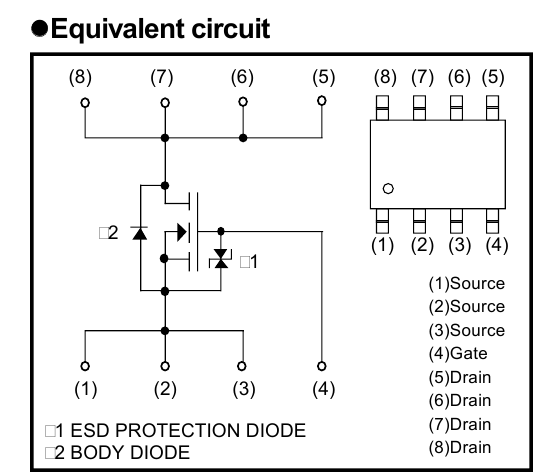

tegagi - Привет! Заметил  на схеме ты добавил диод D3, это просто дла защиты?
tekagi
tekagi аватар
Зарегистрирован: 07.10.2016
Привет. Супрессор это. Упоминались случаи вылета полевика, смотрел осликом - есть паразитная иголка от самоиндукции в момент закрытия транзистора, она способна пробить полевик. Особенно на больших катушках (учитывая, что даже на моей 6х8 иногда превышает допустимое напряжение исток-сток). Супрессор позволяет срезать ей верх на безопасном для полевика уровне. Если хочешь - полистай несколько страниц назад, я детально описывал, с осциллограммой.
Во флайбеках это чуть ли не обязательный элемент, но супрессор - упрощённый вариант, чаще используется цепь диод - резистор - конденсатор. Для нас это излишество)

ОК.  А сдесь случаем в нутри уже не установлен?
tekagi
tekagi аватар
Нет, здесь встроеный защитный диод от обратной полярности и супрессор для защиты от перенапряжения на затворе.

Откуда этот супрессор выковырить?
tekagi
tekagi аватар
Вряд ли где-то есть подобное на донорах. Я покупал, у местных электронщиков-продаванов нашёл поштучно, и смд, и дип. Но поначалу взял по рабочему напряжению, а они иглы не режут, быстродействия не хватает. Прогрыз даташит и взял по паспортному импульсному - заработало. Там на схеме несколько аналогов указано. Справедливости ради у меня и без них работало, транз ни один не вылетел, но с ними как-то спокойней, да и повторяющим меньше шансов полевик подпалить.
В печатку в #26 я супрессор добавил.
