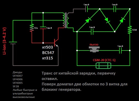

Может всё же лучше по дважды проверенной схеме? :)
Joiner
Зарегистрирован: 04.09.2014
tekagi пишет:
Так неинтересно........Попробую как задумал, получится хуже, тогда по проверенной.
P.S. А мой высокоомный вольтметр все же пригодился. Тестер на счетчике после резистора 5 мом показывает 240 вольт, а мой вольтметр 395.
P.S.p.s. Убрал резистор подальше от дросселя, стало гораздо красивее. Импульс получается 19 вольт и а наводки +- 2 вольта. Теперь сделать каскад, чтобы на помехи не реагировал.

Joiner пишет:
Привет.Ставь емкость в качестве фильта отсекающего ВЧ помехи, у нас тоже в схеме кстати они есть, если убрать С7 их видно осликом.
Joiner
bodriy2014 пишет:
.....Ставь емкость...........
Спасибо, попробую.

Мужики подскажите, высоковольтный трансформатор можно от любого дозиметра присобачить в схему?
bodriy2014
bodriy2014 аватар
Зарегистрирован: 12.05.2015
1707 пишет:
У меня получилось от двух советских дозиков, но это было сложнее чем просто на дроссель намотать 3 витка, мороки больше.

1707 пишет:
А откуда можно дросселей достать? В каких они отраслях обитают?
C любой лампочки экономки люминесцентной ват 12-15
bodriy2014
bodriy2014 аватар
1707 пишет:
Принял, спасибо. А откуда можно дросселей достать? В каких они отраслях обитают? Какую силу тока он должен держать?
Почти в любой электронике, обычно это ферритовый сердечник в виде гантельки, колечка или Ш образный.
Выбирай тот у которого индуктивность побольше, если нет чем ее померить тогда чтоб сопротивление побольше было, чем выше Омы  тем соответственно больше витков он имеет и нам это подходит. Толщина не важна токи там мизерные.
Дальше по верх него мотай три витка и вперед, я же все это в своих видео рассказывал по дозиметрам.

Пока попробую запустить СИ 8Б по этой схеме:
А как придут детали буду АрДос на нём собирать.
Joiner
kolyan7007 пишет:
По этой схеме не собирайте. На сколько помню, параллельно счетчику емкость не допускается. Правда, не знаю какова емкость пьезоэлемента...возможно незначительная. А так, ведь не зря последовательно счетчику ставят резистор такого большого номинала, вероятно отделяют его от емкости.

Тот желтый транс что имеет больше 70 Ом сопротивления, думаю идеально подойдет.
Три витка это будет наша первичка к транзистору, а вторичка будет без умножителя думаю 600В выдавать легко.
Так что осторожно там с ним будет кусаться.
И еще если напряжение на выходе будет большое 600  советую увеличить первичку до 4-5 витков.

bodriy2014 пишет:
Может есть какая схемка чтобы его быстро проверить?
