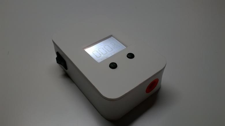

Собрал хронограф в корпус
Вот видео работы
https://youtu.be/KnbSmpg_Tc0
на 3д печатал?
нет у меня 3Д принтера. сделал из листового пластика, вроде пвх
все вручную: резал, сверлил, гнул
красава,
судя по корпусу отношение размера лсд то утебя ствол 75-80 мм, хотя могу ошибаться
80 длина трубки. 70мм между датчиками. поставил датчики от предыдущего хронометра. у меня частота ардуины 24мгц, так что скомпенсировал небольшую длину
подожди, тоесть ты запустил 328 мегу на 24 мега когда она по даташиту держит так же как и 8 всего 16 мегагерц, это как? , или 24 и включён делитель на 8?, да и во фьюзах максимум 8-12 мегагерц, может я туплю но как 24???
фьюзы как на 16мгц. там нет отдельно фьюзов на 16 или 20 или 24. без делителя
мега по даташиту до 20мгц
24мгц выше нормы, но у меня работает. и даже на 3.3В питания без глюков. но использую на 5В, так как чем выше частота, тем выше должно быть напряжение
частота и напряжение и про стабильность это понятно но 328 на 24 блин для меня это феномен
ну как есть. не стоит так делать, поэтому никому не рекомендую
позже попробую на 32мгц запустить просто для теста
те ресковый парень, у нас в городе с атмелом работают человек 5-6 но такого )))
ну из атмела ко мне не придут, и не скажут: ай яй яй, не хорошо. снижай частоту. лично я удивлен что на 24мгц работает при 3.3В питания. странно. должно сильно глючить. но не заметил, хотя и в eeprom пришет, и из флеша читает, и математика небольшая с лонгами, да и видеобуфер для всего экрана
