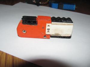

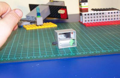

Вот наш с ребенком вариант самодельного "mindstorm". До "кирпича" пока дело не дошло, сделали игрушку на радиоуправлении. Концепция простая. Берем готовый механизм и вставляем в кубик Lego. Соединяем проводами телефонными, не дорого, сердито и проверено mindstorm. У них соединения также реализовано, только разъемы немного другие.
Жалко на 3д принтере такие детали качественно сложно сделать, а так можно было бы наделать. А вообще у лего мне понравился привод похожий на гидравлический

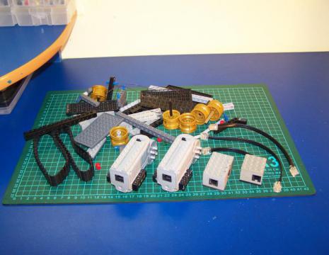

Basel2011, круто! А можете выложить тут фото последовательной сборки таких блоков? Какие готовые конструкции запихиваете во внутрь и как их там крепите?
Мы тоже делаем блоки (тут много фоток), но с применением в Лего-техник, соответственно только крепеж, без полного обрамления .. дорого, тяжеловато.. :)
Ну пока ещё непонятно .. уже есть "соратники", которые готовы предоставить качественный 3D-принтер, и которые также ведут кружок на Ардуино и им тоже понравился подход "как Лего" .. сейчас, собираем "Луноход" на кубок РТК, и заодно, перебираю наши поделки .. сортирую что можно включить в "базовый набор", а что уже морально устарело..

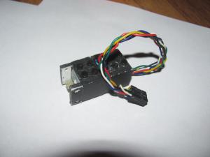

Фото всего процесса нет. Есть пара фотографий «внутрянки» двигателя. Если честно не очень удачный вариант, это о такой реализаций двигателя. Нужно сразу с понижающим редуктором в одном корпусе делать.
А так берем сломанную игрушку, ну или ломаем специально, из нее достаем нужные нам детали. Редуктор с двигателем, плату управления, блок батареек и всё это либо обклеиваем детальками legо либо пытаемся запихнуть внутрь.
Самый простой способ на мой взгляд. Самое главное что бы разпиновка в разъёмах была как то унифицирована. Вот с этим пока проблема. Пинов в разъем 6-ть, сильно не разбежишься:(
Вот народ печатает на принтер детали. Печатают различные переходники между лего и нужным механизмом.Если есть 3Д принтер или возможность "занедорого" сделать, очень даже не плохой вариант.

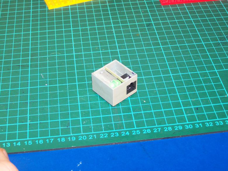

Может Вам пригодится, наша идея "сменного редуктора":

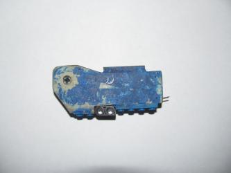

Слева - мотор со встроенным энкодером, видно крепление редуктора, справа - обыкновенный мотор со сменным редуктором. Конкретно этот 40:1. Есть и другие. Сначала была идея соединять редуктор с мотором лего деталями, но практика показала что такое соединение а) непрочно и б) недостаточно точно. Тем не менее, есть типовые корпуса на 130-е моторы, типовое посадочное место для редукторов. Соединение - на мелких шурупах 2мм от разобранных игрушек. Есть ещё редуктор 24:1 и лежит наполовину собранные редукторы 80:1, 120:1, но они так пока и не понадобились. Выходная ось - крест, сквозное отверстие. Все шестеренки модулем 0.5 из разобранных игрушек и докупленных китайских наборов шестеренок.

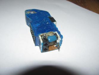

Вариант наших "супер-моторов":
Поначалу были сделаны также в сменном исполнении, редуктор 32:1, но поскольку это самая частая конфигурация, то перед соревнованиями были переделаны на монолитный вариант. Побито временем, потерто, но пока это лучшие наши моторы со скоростью 500rpm и тяговым моментом около 1.5 кг*см. По мощности сопоставимы с EV3-мотор, но крутят в 2 раза шустрее и слабее только в 1.5 раза. Очень удачное сочетание.
Из опыта - недостаточно мест крепежа под Лего-техник, уже подумывали как их улучшить, но .. так всё и осталось. Материал корпуса .. картон для детского труда (2-3 слоя с пропиткой цианакрилатом - клей "секунда") + мебельный шпон + ПВХ пластик 2мм. Крепления - лего детальки.
Вообще, цианакрилат жрется "ведрами". Он же используется как основа для формования затирок, доработки кривых мест и т.п. При ошкуривании ПВХ пластика, пластмассовая пыль не выбрасывается, а аккуратно собирается в тюбик от глазных капель (что с пипеткой). Когда надо, в каплю клея из него напыляется эта пластмассовая пыль, прямо по месту и получается крепкий слой пластмассы, которую можно далее заровнять и покрасить. Рекомендую. :)
Сложность сл сменными редукторами только одна: надо проектировать его так, чтобы выходная ось и место входной шестеренки строго взаиморасполагались по сетке "лего отверстий" во всех 3-х плоскостях.
Не совсем. Это планетарка, соответственно требуется внутреннее зацепление, найти которое кроме как в таких готовых наборах - увы никак, мне не удалось. Сделать самостоятельно шестерню с внутренним зацеплением - аналогично задачка не из легких и на 3Д принтере её не нарисуешь - точность не та. Ну и "соосность", а на практике чаще требуется "боковой" выход.
Соосные моторы проще брать "М", "L", "XL" и др. от Лего. А вот с боковым выходом что у NXT что у EV3 моторы очень неудачные на мой взгляд - большие, медленные и с неудобным креплением.
Собирались реализовать подобный конструктор на базе парных шестеренок, они всегда соосны независимо от числа зубьев. Например элементарное звено из 16102В + 162А + 102А. 10 зубая шестерня - это "выход". Если на моторе (входе) тоже 10 зубьев получаем двухзвенную передачу 1.6*1.6 = 2.56, аналогично можно брать любые пары и потом их стыковать как в вашем видео .. но, так руки и не дошли до результата. :(
http://www.youtube.com/watch?v=kMqp3m-IloA
Вот детали из которых это сделанно.
