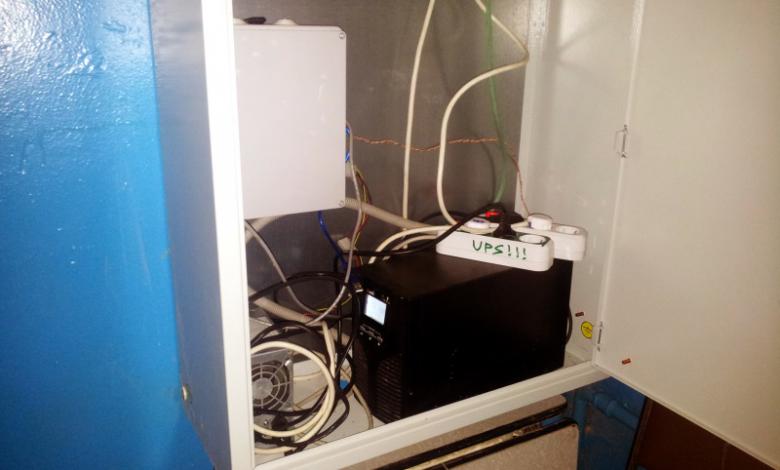

Полтора месяца ардуина в боевом режиме живет сама по себе. Ни одного звонка с техническими проблемами не зафиксировано.в
Видимо "игрушечность" ардуины сильно преувеличена. Остается пережить зиму, но вот это внушает :

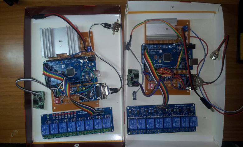

Первые сутки работы в боевом режиме прошли.
Выявленные проблемы - то ли брелки китайские слабоваты, то ли приемник слабоват. Прием от брелков слабый.
Завтра буду прям на столбе новый приемник припаивать
странно это все.. я тестировал 433мгц приемники-передатчики по дому через кучу стен и этажей метров на 50 легко и уверено... может где случайно заэкранировал его или блок питания слишком близко? попрбуй ему провод который подпаян заместо антены наружу выставить...
Спасибо, что обнадежил.
Антенна там совсем никакая, буду менять. Грешу на это. А еще может быть китайские брелки с бзиком
А какие ты тестировал именно, ссылку можешь дать ?
я не тестировал с брелками. я только приемник и передатчик тестировал... и оригинально у приемника с передатчиков вообще нет антены.... просто кусок провода подпаиваеш , там даже дырдочка есть для этого.. и все становится замечательно

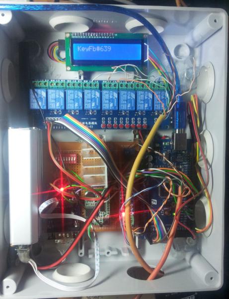

Качество приема очень сильно зависит от качества брелка. Купил на алиэкспресс по 100 рублей - говно говном. Купил на ебее за 300 - отличные брелки, берут метров за 20 стабильно
У меня применены вот такие
http://www.ebay.com/itm/433-92MHz-HCS301-Transmitter-Remote/281121440183...
Каждый такой брелок имеет свой уникальный серийный номер + плавающий код, который позволяет защититься от клонирования брелков

Отчитываюсь - никаких фильтров делать не пришлось, первичный блок питания использовал старый компьютерный, 12 вольт кабелем идет до ардуины (метров 30) дальше стабилизатор LM7805 и все
Пока никакой опторазвязки не потребовалось.

Установлен приемник вторых ворот, теперь в сети RS485 три устройства - 2 приемника и контроллер
Приемники №2 и №3. Один уже на воротах, второй для отладки

Система прошла проверку холодом, -30 выдержано успешно.
Из негативных моментов - похоже приемник снижал в мороз чувствительность, брелки срабатывали не как летом, за 25 метров, а за 15

Какая нафиг розетка, блок управления на уличном столбе висит
ясно - думал, что у тебя тот шкаф, что на фото замерзает.
Ну да, в тот ящик не то что лампа - калорифер влезет.
Речь вот про этот блок. Там места мало и он на улице висит
