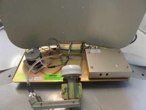

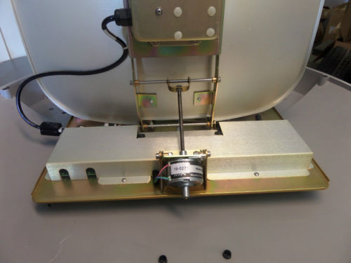

А антенна пришла вот такая:
Бандура не слабая- 15 кг весом и почти метр диаметром :-)
эта конструкция не сможет "следить" за спутником при перемещении. у следящих заявленый параметр - 30 градусов в секунду. Вон тот винт-шпилька сзади такую скорость не выдаст. Никак. это мобильная антенна. остановился. навелся. смотри.
это касается начинки на фото внутреностей. но я уверен что та что в коробке и та что вскрытая - это разные вещи.

Хорошо видно что у нее на самом приёмнике есть еще один моторчик, видимо используется для подстройки подполяризацию сигнала. В нашем случае пишут что эта функция не нужна, т.к. поляризация круговая.
изнутри эта штука выглядит примерно так:
