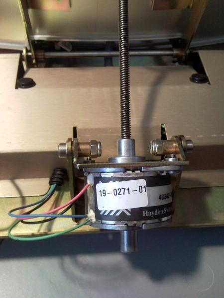

Насчет механики...Я чуть выше давал ссылку- это будет точно такой же движок-но не в виде винта. И никаких там ременных прирводов нет- это вы путаете с плоской антенной с фазированной решеткой- А7.

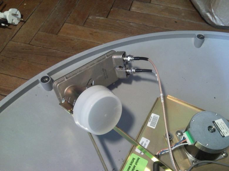

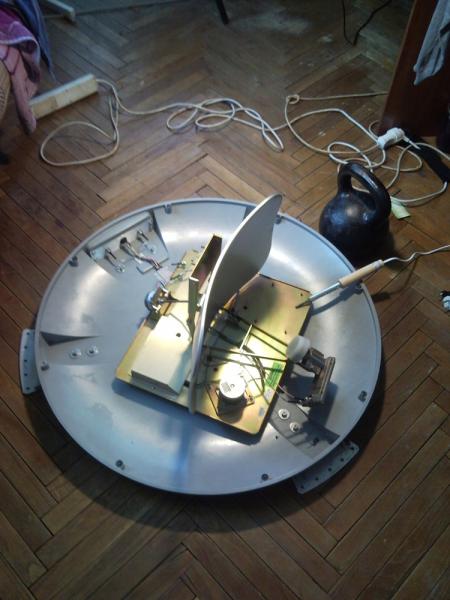

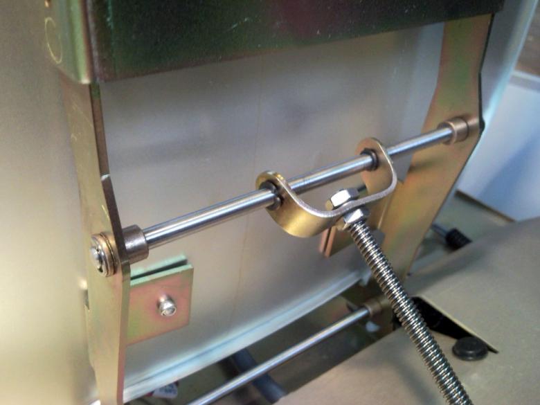

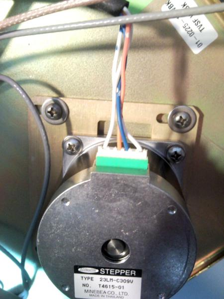

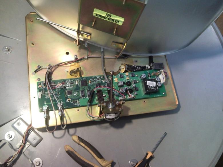

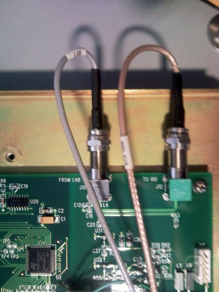

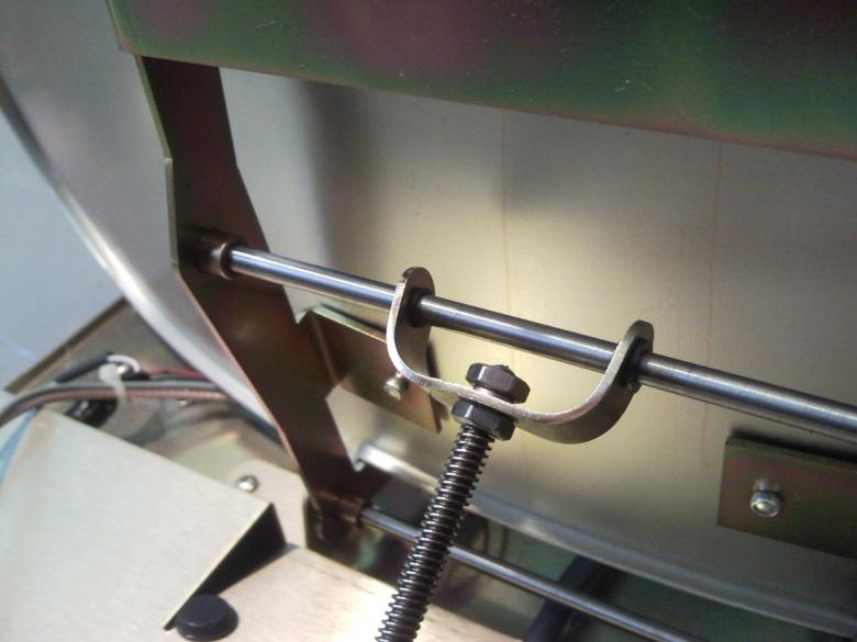

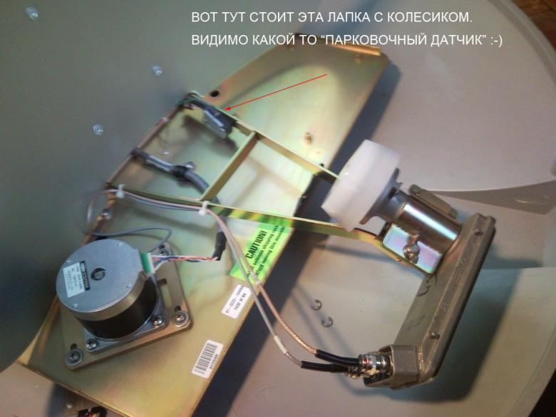

ок...как и обещал -выкладываю фотоотчет разбора антенны. Возможно поможет для появления новых мыслей. Итак...Фоток будет много-снимал более менее подробно:
Замечательный репортаж!!
осталось предполагать какой привод используется для поворота по азимуту! :) скорее всего ремешок (пасик) вокруг неподвижного центрального вала.
Интересно какой процессор стоит на оригинальной плате.
И видно, что цифровой тюнер "разведен" в уголке самой платы.
я считаю, что для следящей системы нужен свой тюнер. все приборы и ресиверы отображают сигнал инерционно (я не знаю как подобрать слова, к тому что я хочу сказать, вспоминается "лаг" на цифровых фотиках). для двигающейся системы нужно очень быстро реагировать на изменение уровня сигнала. и это можно сделать только програмно. программ для ресиверов и приборов в открытом доступе я не встречал.
применть кусок прибора или ресивера для системы, которая настраивается на неподвижной точке - да - я согласен. самое простое решение.

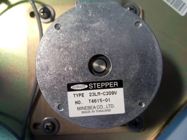

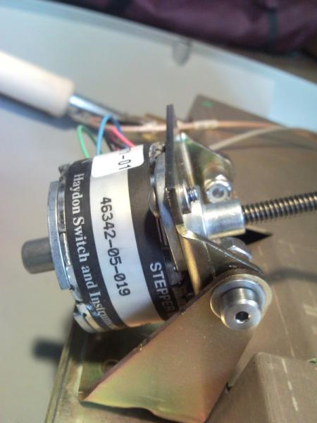

да уж..я старался :-) Привод по азимуту-вот этот шаговый двигатель-перевернутый осью вниз и прикрученный к станине. Его видно на фото 3 и 4 сверху. Для привода используется шестерня на оси станины(диаметром сантиметров 30-25, ременная передача зубчатая и зубчатая шестеренка на валу шагового двигателя.)
Я, конечно не могу утверждать точно (мало картинок и плохое разрешение), но это скорее всего не тюнер как таковой (или совмещен). Обратите внимание на микрополосковую линию между выводами ПЧ и кольцевым выходом пч второго тюнера- это похоже измеритель рассогласования на направленном ответвителе. В итоге, скорее всего там нет ничего сложного- обычный метод наведения по разности сигналов. О чем пассивно говорит и конечник.
Там должен быть цифровой DVB-S(2) тюнер. Как раз с ним ничего сложного. Загрузил данные по I2C и считываешь порт на предмет наличия сигнала.
