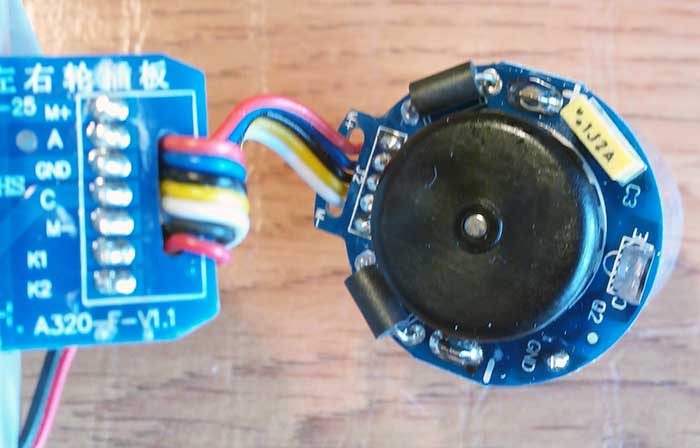

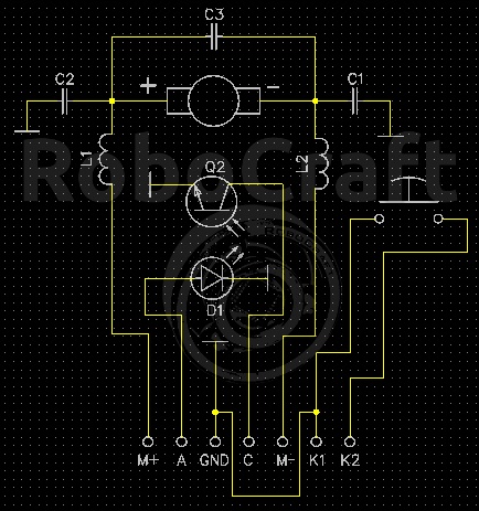

хренасе моторы у вас, странно что без собственной встроенной ардуины :)
а может выдернуть все лишнее и оставить только мотор и 1 кондер а паралель...
вам явно мешают вот те индуктивности. у них при разной частоте разное сопротивление... для мотора с постоянным током это неплохо. но у вас же он питаеться от шим.... вот они и фильтруют вашу частоту :)
выкидывайте все кроме с3
Подключил в обход индуктивностей, всеравно скорость сильно пляшет.

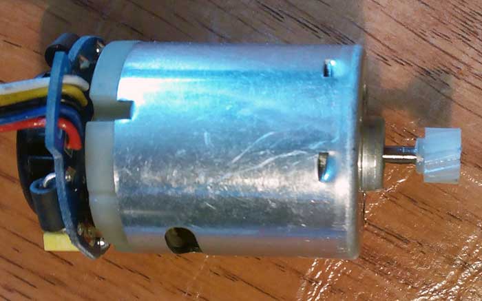

А что за конструкция у этих двигателей? Коллекторники со щетками? Мож там в щетках контакты гуляют? Снять, почистить.
Таки да, если гуляют обороты то возможно плохой контакт щеток. Разобрать и пройтись стирательной резинкой или мелкой наждачкой по контактам где щетки трутся, но там сложность потом собрать..., если аккуратно, то можно. Все равно или на выброс, или получится починить.
Возможно на сыром складе долго лежал.
Я тоже на щетки грешу, у меня такое было, держишь мотор в руках без нагрузки, а обороты то больше то меньше причем значительно гуляли, оказалось счеткам кирдык. Если моторы новые то коллектор окислился тут или разбирать или попробовать погонят моторы может сами очисятся.
Я вот, кстати, это тоже заметил. В таких двигателях почти все симметричное и что может быть причной вращения с разной скоростью в разных направлениях -- загадка.

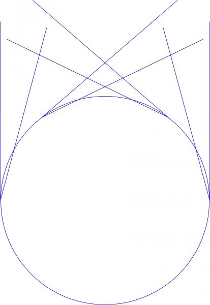

У меня вопрос по ориентации и обнаружению препятствий. Хочу сделать схему как на картинке. Как думаете, будет ли это работоспособно? вся передняя полусфера будет перекрыта полем от 4 ультрозвуковых датчиков. Также по данной схеме(динамике изменения растояния) можно организовать уборку пылесосом вдоль стен...

Вот схема, но до фильтров тяжело добраться, чтобы проверить.
В помойку такие моторы. Управление прямолинейным движением в таких условиях становится алгоритмом покруче, чем все остальное управление пылесосом.
а я не считаю что индуктивности плохо. по моему наоборот хорошо
конденсаторы точно все нужны
да и энкодер стоит для подстройки скорости

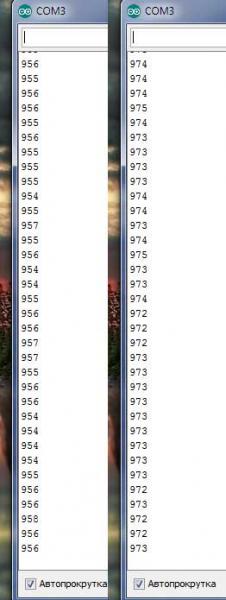

Вот видео: https://youtu.be/sPsLzKJ0mK4
Но по звуку не определить, что скорость гуляет, а вот в мониторе порта видно как циферки бегают.
Завтра сделаю скрины монитора.
Описание с сайта: "Двигатель коллекторный, снабжён честными медно-угольными щётками."
Может и щетки, но я боюсь их разбирать, потом не соберу и придется все в помойку. А редукторы стоят достойные.
Новые. Может и правда включить их часов на 5, может притрутся.
Вот эти честные, честно все и поганят. Я бы с часок точно погонял.

Погонял один мотор, час в одну сторону, час в другую, стабильность улучшилась, но скорости в одну и в другую стороны, разные.
Вот на скринах скорость в одну сторону и в другую. Это количество тиков энкодера в секунду.
Да и шут с ними, с разными сторонами, главное, чтобы вращение было равномерным. А дальше может еще подравняется.
скорости в разные стороны почти всегда разные. это нормально
