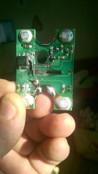

Оказалось, что все эти Фотеки - самая низкопробная китайчатина(( бабло, можно считать выкинутым...
И кстати, на насосы их надо ставить с предварительным плотным тестированием, в отличие от ТЭНов... нагрузка комплексная, ключи могут начать выкидывать фортели, как свезет...

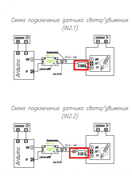

Наконец дошло время продолжить работу над системой, на работе было очень много головных болей...
Вообщем ситуация такова - опторазвязка основной вопрос.... Который на данный момент не решен....
Опытным путем было проверено 2 схемы:
1 схема "2.1" - когда от датчика движения/света просто стоит резистор без светодиода...
2 схема "2.2" - когда стоит резистор + светодиод.
При этом опытным путем было подобрано сопротивление резистора, при котором происходит срабатывание... получились такие цифры: в варианте "2.1" с одним резистором это 9500 Ом.... в Варианте "2.2" с резистором и светодиодом - это 450 Ом... подскажите насколько реальные эти цифры? насколько стабильно может все работать если применить данные сопротивления?
Как вы думаете, если сделать плату оптопары с резисторами переменного сопротивления - насколько это практичное решение?
Как варианты рассматриваю такие: "Резистор подстроечный 3386P" или "Потенциометр многооборотный металлокерамический серии 3266"

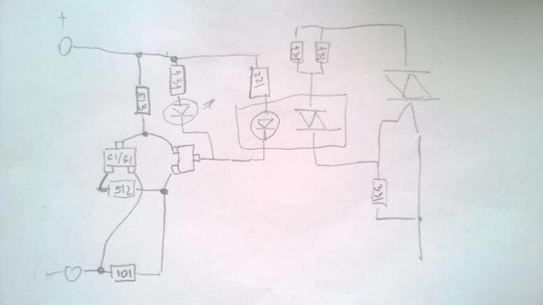

День добрый. Вот так моя выглядит. У меня там два триода, на одном написано то ли С1 то ли G1, на втором не читается. С СМД элементами не сталкивался, по этому не знаю что и как выглядит. Квадратики предполагаю резюки. Ща нарисую схему, выложу.
Как то так. Элемент с надписью 513, звонится как 50 к, остальные звонятся как написано в омах. кондеров не заметил, ну или не узнал их. На обратной стороне много клея, может под ними, но мест пайки не видено.
Это возможно. Это будет работать.
Ну а что касается именно практичности... Нет, это не будет практичным решением, по нескольким причинам:
1-Это будет дороже.
2-Это будет менее надежно. И в плане меньшей надежности переменников(подстроечников) в сравнении с обычными резсторами, и в плане возможности залезть и покрутить, о которой выше упомянул Кубинец
3-Схема требует настройки, хотя при грамотной реализации, настройка в данном модуле оказывается не нужной = реализация безграмотная.
4-Схема окажется менее помехозащищенной.
5-У вас будут разными входные модули опторазвязки от выключателей/кнопок и от датчиков, при том еще и разные от разных датчиков.. а это всегда гемор, это отсуствие возможности гибкой конфигурации системы. Должно быть так.. Если это дискретный цифровой вход, то любой дискретный цифровой сигнал из нашей системы мы можем на него подать без проблем. Потребуется только в программе указать требуемый номер входа для данного типа сигнала. ВСЕ!
Ну и напоследок: это просто не нужно.. НИЗАЧЕМ!! НЕ НУЖНО!!! ))) Запомните это, пожалуйста...

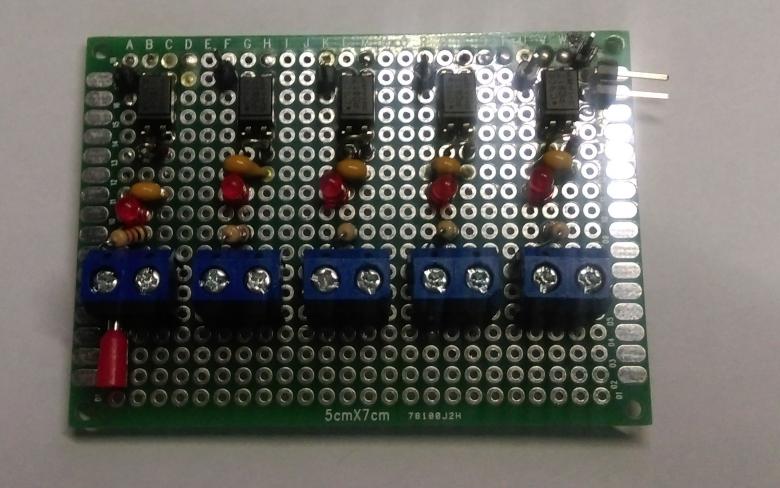

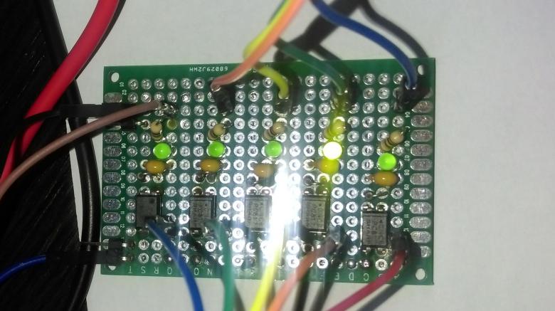

На счет опторазвязок... я честно говоря не совсем взял Вашу схему... Она у меня в запасе лежит, если данная будет плохо работать... Я оставляю для нее место в щитках, и помню про нее как "самый надежный вариант"... пока сделал опторазвязки по "простой" схеме...
Честно говоря долго мучался и решался какой вариант принимать... но время поджимает в плане того, что много всего другого по ремонту надо решать... потому пошел по упрощенной схеме...
Понятно, вы решили реализовать схему с ОК только на выключателях и т.п. Ну что же.. в принципе тоже способ сэкономить.. а с другой стороны.. если и не заработает как надо, то переделать на 12ти вольтный режим не проблема. Провода перепрокладывать не потребуется.. Все меняется "малой кровью"
Да, так и предполагаю.. по идее должно работать... так как диапазон работы PC817C очень большой... Честно говоря PC817C срабатывает даже при силе тока 0,15mA вместо положенных 50mA по DataSheet, для себя же я вывожу на 10 mA по вашим советам. вопрос долговечности работы - это узнаем по факту... в любом случае на всю квартиру всего 25 выключателей и спаять 5 новых плат с опторазвязкой (по 5 шт на плату) и поставить вместо старых всегда можно...

На днях пришли SSRки fotec 40 А
Bы главное не забывайте, что заявленные производятлами токи, имеют весьма опосредованнное отношение к реальности(я тут об этом уже писал)
Так например, заказанные вами Fotek SR40
http://3dtoday.ru/upload/resize_cache/main/4f3/940_1080_1/2015212175828.jpg
имеет силовой ключ BTA 12-600B.
Тоесть предельный долговременный ток в 12А.
Для беспроблемной работы лучше всего иметь примерно двухкратный запас по току (мощности) , из чего получаем рекомендуемый ток нагрузки примерно до 6А.
Итого: чуть более киловатта можно нагрузить на это знаменитое 40А твердотельное реле!
Кроме мощности силового ключа, можно поговорить и о его защищенности.
В моей схеме мы наблюдаем две снабберных цепи, одна защищает симистор оптопары, вторая силовой симистор. В разобранном SR40 мы видим:
http://3dtoday.com/upload/resize_cache/main/34c/940_1080_1/2015212175841.jpg
Единственный элемент защиты - высоковольтный варистор.
Снабберы отсутствуют как класс..
Отсюда и мое отношение к данной продукции ((

День добрый. Разобрал 1 SSRку. У меня на ВТА16 собраны и МОС3063. Плата тоже отличная от Вашей. Могу фото выложить,но не знаю как
Где то на youtube видел оригинальный Fotek разобранный, там был симистор поболее ВТА16
здесь посмотри как фото всавлять
http://arduino.ru/forum/obshchii/sokhranenie-kartinok-na-forume
Ну показанному то фото SR40D уже поболе двух лет, могли и начинку поменять, видимо количество отказов было даже для китайцев неприемлимое...
Очень интересно будет взглянуть на их новую версию... Неужели они таки отважились хотя бы силовой симистор снаббером защитить....
Ждем фоток.
И еще, если сможете, попробуйте срисовать схему, оценим схемотехнику и если будут косяки подправим,
и вполне даже сможете свои SSRки в дело применить...
Может по такому поводу и я свои переберу.. А то деньги завешены, выкинуть жалко, и применить нет вариантов-исполнение отстойное.....
Входная часть похожа, а вот в силовой, судя по приведенной схеме, наконец то снаббер поставили. Уже лучше..

Соберите по схеме N3
С выходом типа Открытый Коллетор. Это добавит к схеме вашего датчика три-четыре копеечных детали.
Зато вы перестанете тратить силы на ненужные придумки, увеличите помехозащищенность и общую надежность.
Сможете взять готовую схему пторазвязки для входов Дуни, которую я тут приводил, и ничего не будете подбирать, просто все будет работать...
Все входа у вас будут одинаковые, и с модулей и с выключателей и с чего угодно с дискретным сигналом.
1-Это будет дороже.

Кубинец посмотрел на вашу схему от Фотека. Входная часть еще ничего, но силовая - в типовом включении, без намеков на защитные функции. При использовании параллельно симистору поставьте снаббер, благо для этого вам не придется даже корпус разбирать. Просто вежду выходными клеммами силовой части повесьте.
ВЫ не могли бы повторить схему.... Уже мозг кипит выдумывать и разбираться, проще довериться Вам и проверить на практике... Спасибо...
Мог бы конечно..
Давайте сделаем проще, я дам просто ссылку на папку, куда я все скидываю, что по форумам просят показать, там сами разберетесь что вам надо, а что нет..
https://cloud.mail.ru/public/EDeh/DfWSqMBno
там и старая схема есть,с силовыми элементами,
есть и то, что я для вас нарисовал по быстрому..
Нарисованы схема входной опторазвязки, и примерные схемы модулей.
Сами сможете убедиться, ничего там нет особо сложного...
Базвые схемы достаточно просты..
Ну а наворочанные.. они во первых небесплатны, ибо в них много работы вложено.... А во вторых(что важнее) - в быту не нужны абсолютно....

опторазвязки,
На моей памяти, предлагаемые схемы опторазвязки все как раз питались от 12-ти вольт

Есть 2 типа опторазвязок:
1) опторазвязка 12v - на выключатели - их питание меня не сильно волнует, так как 10mA 12v блока питания всегда найдеться....
2) опторазвязка датчиков движения, освещения итд.... данные датчики и собственно опторазвязки под них будут питаться от 5v.
НО Вам большое спасибо, схема лежит в "запасных"
И на всякий случай, помимо обсуждаемой темы , лучше обращаться на "ты".
вы не правы, я вам уже на это указывал, 50 это предельне значение по даташиту.. не РАБОЧЕЕ, а ПРЕДЕЛЬНОЕ. Вы понимаете разницу?
Штатный ток срабатывания 5, в даташите об этом тоже есть.
я бы посоветовал поставить в пределах 5, это обеспечит и уверенное срабатывание и долговечность
