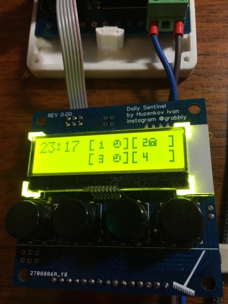

Я задумал устройство, четырехканальное суточное реле времени. Т.е. дисплей часы и 4 кнопки + релюшки, на каждую релюшу можно задать время включения и выключения. так же нужна возможность отключать работу по суточному таймеру, т.е. игнорировать уставки. Еще нужна возможность включать/выключать канал вручную. Дабы не плодить менюхи и упростить юзабилити (понравилось слово) было принято следующее:
4 кнопки это "назад", "вверх", "вниз", "ок" этими кнопками в настроках мы ходим по настройкам, меняем их и применяем/выходим
эти же кнопки со стартового экрана привязаны к выходам. Таким образом клик - вкл/выкл реле, дабл клик включает работу по таймеру, лонгпресс - вход в настройки таймера.

Часы с будильником на тиньке. Из за ограничения ног только 2 кнопки. Только клик и лонгпресс хватает на настройку всех режимов. Наличие дабл клика через некоторое время начинает бесить из за задержки при настройки времени из за не возможности быстро нажать раз пять, когда из двойки надо сделать семёрку. Пять коротких нажатий и одно длинное для перехода к следующей цифре. При наличие даблклика в драйвере кнопки превращает это действие в забавный квест. Особенно для человека, который не писал программу, а получил словесную инструкцию по настройке.
Ну это и квест усложнит - на 6 +2 прыгнуть на 8 и ещё 9 раз кликать или на вторую кнопку переходить и опять -2 на 6. Я говорю бесят задержки. За 5 кликов экран успевает обновиться 1 раз. Когда кнопка выдает за это время не понятное количество плюсов либо медленно и печально кликать после каждого обновления или кликать быстро и точно без страха, что кнопка выдаст другое количество кликов в программу.
Вот примерно для таких условий я и писал библиотеку.
В итоге перед двойным кликом одиночного нет.
И вообще это у меня мультиклик.
Настраивается при создании объекта, может принимать значения от 1(выключено) до 254(255 это уже longpress)
Никто не запрещает использовать в проекте даблклик, но его нужно использовать так, чтобы приходящий перед двойным одиночный "клик" не создавал проблем. Т.е. это решается не на уровне драйвера, а на уровне прикладной программы. Попытка переложить это на драйвер и есть с моей точки зрения ошибка проектирования.
Именно так и делаю. В случаях когда дабл клик не нужен работаю с драйвером, для мульти клик - через надстройку над драйвером.
