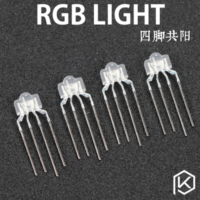

Диоды по ссылке 100% обычные RGB - их легко отличить по длине ножек. У RGB ножки РАЗНЫЕ все, а у адресуемых две короче, две длиннее.
не, прошу прощения у общества - не всегда так

Кстати, на картинке из заказа, все ножки одинаковой длины, что странно, ибо
Вобщем контакты такой же длины как здесь https://www.pololu.com/product/2536
А не как на фото из заказа.

сфоткайте диод со стороны кристала, сверху.
Дед, Сыпасиба. Это я так,для общего развития.
Эх, не хватает того, кого нельзя называть.. Пойду за попкорном.
Я чучуть за него
Невозбранно виден обычный RGB-светодиод. С которым код из первого поста - не будет работать. В сотый раз повторюсь: код - в мусорку.
Да чего там фоткать. CR2032 между длинной и другими ногами сунуть - загорятся три цвета - RGB.

вы так и не ответили - откуда уверенность, что в клавиатуре те же диоды. что вы купили?
Я их лично ставил.
Что-то мне кажется, что вы врете... сорри за прямоту. Во-первых, вы ж написали, что ни в схемах ни в коде не разбираетесь? Во-вторых, если на фото ваша клавиатура - там все уже работает, значит проблему подключения вы решили. Так в чем проблема заставить их так же работать отдельно?
Одно дело запаять диоды и свитчи на ГОТОВУЮ плату, другое это.
Я их лично ставил.
Ну то есть схему платы, на которую ты паял обычные RGB-светодиоды - ты не знаешь? И на основании сего простого факта утверждаешь, что у тебя - адресные светодиоды? Где логика, Зин?
Я их лично ставил.
Та зачем мне её знать??? Это готовый набор, плата, корпус, свитчи, диоды. Мне нужно только припаять свитчи с диодами и механика готова. Забудьте вообще про клаву, она тут как доказательство того, что диоды адресные. Иначе был бы статичный цвет на выбор, ДОПУСТИМ из 6 цветов, а не куча разных режимов подсветки.
Ну тут оказалось можно было присобачить обычные smd5050 и радоваться жизни. Это сарказм если что, а то начнется.
Упарант. Не зная схемы платы утверждать процитированное - верх идиотизма. Диагноз подтверждаю: обычный долбоёб.
Еще раз повторяю - можно и на обычных RGB диодах получить такие же эффекты. Просто в адресных диодах чипы управления стоят в самих диодах, а тут эти же чипы распаяны в клавиатуре. Вот и все. Чипы эти стоят копейки и после запуска в продажу готовых диодов их наверняка в китае миллионы скопились - вот они и пускают их в эти клавы.
Возьмите свою же ссылку на таобао и переведите ее Гуглем. Там в описании лота ниже на странице подробная инструкция, как собирать клавиатуру - и есть руководство по выбору диодов. Нигде не сказано. что надо брать именно эти и нет ни слова, что нужны адресные.
