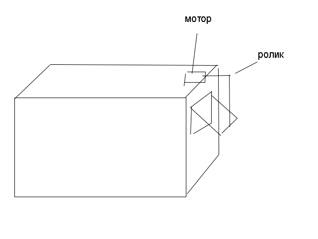

А я бы хотел увидеть механическое решение. А именно: спсобы крепления к окну и раме сервы. Написать код могу любой, а вот соорудить всякие там рычаги и подобную хрень, опыта не хватает.
вот и я о том же , 180 градусов это хорошо , когда рычаг любой длинны... Но я думаю рчаг зависит от мощности сервы..... Или даже этих моторов хватит открывать окно массой 1 кг например с рычагом 20см ?
на окна можно мотор сверху поставить и через ролик накручивая веревху поднимать раму. поменял полярность , закрыл раму . Если электричества нет , то ручной привод :)
Не смог себе представить, как это поднимать раму, которая на гипсе в проём намертво вделана. Да и если речь была не о раме, а о створке, так же не могу себе представить, потмоу что в старых лкнах створка форточки открывалась в бок. А в современных стекллопакетах есть два режима работы и оба они включаются довольно замысловатым поворотом ручки, на котору видимо надо сажат вообще отдельную серву. Но и всёрнов не ясно что там должно подниматься накрученной на вал мотора верёвкой.
помоему речь шла о теплице :) Перевесить петли с боку на верх вполне осуществимо....веревка фиксируется внизу рамы(окна), накручивается на вал и этим поднимает раму. Типа подъемного крана , только вместо груза - низ форточки .
