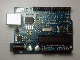

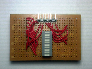

В конструкции, о которой пойдет речь, автором был использован акселерометр на монтажной плате с планкой светодиодов и Arduino Diecimila для управления. Питание осуществляется по USB, но можно подключить и автономное.
Сборка

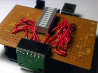

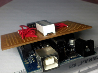

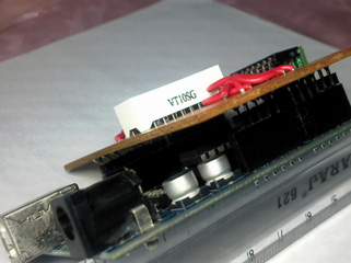

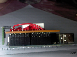

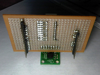

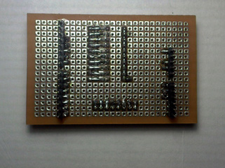

Монтаж был произведен на макетной плате. Были смонтированы планка светодиодов, прямые коннекторы для подключения к плате Ардуино и краевой коннектор для акселерометра. Плата подключается к Arduino как стандартная плата расширения.

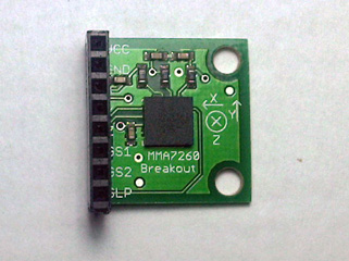

Маленькая зеленая плата - трехосевой акселерометр, с которого снимается значение через аналоговые входы Arduino. В зависимости от ускорения акселерометр меняет напряжение на своих выходах.
