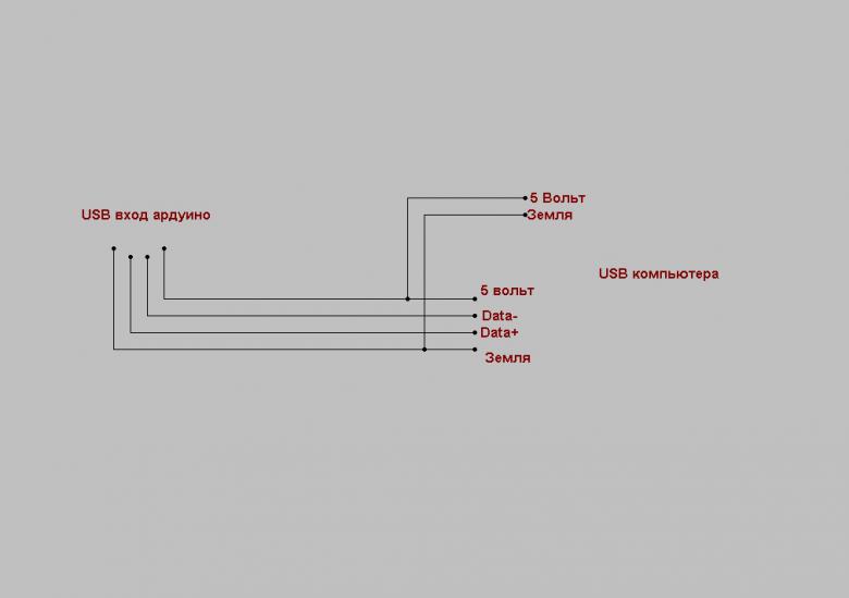

Подскажите пожалуйста, второй раз сталктваюсь с непонятным приколом ардуино о котором ни разу не слышал не я не первые 10 страниц гугла) Есть ардуино нано с залитым скетчем который нормально работает от внешнего питания или при питании от ЮСБ без подключенных линий данных (DATA + DATA -) но стоит подключить эти линии данных как мой скетч не загружается(ни единого намёка на его присутствие), но судя по светодиоду 13 пина загрузился и работает "Blink. Такой же прикол у меня есть на Ардуино мега))))

Подключение USB проводом от внешнего HDD
Подключение USB состоит из четерех проводов 5V D+ D- GND

И где тут Ваши DATA+ и DATA- я всё никак не пойму к чему Вы про них писали
Если подключить только питание работает мой скетч.
Если подключить полность и питание и линии данных загружается "blink"
Так. А этот USB Вы пихаете в штатный ардуиновский слот для USB?
Ну, смотрите, скечт Вы через него же заливаете? Заливается? Значит, работает.
А какие данные и какой именно программой Вы собираетесь туде передавать "когда не работает"?
Поймите, я никак не могу понять что именно Вы туда подключаете и зачем. Можете объяснить?
После отключения DATA блинк и остаёся? Может быть, это не блинк, а загрузчик мигает светодиодом? Кто-то из компа чего-то шлёт резетное - судя по второй плате, которая тоже страдает от получения DATA.

Проверил. у меня также))) Всем спасибо )))
Охх, блин, так вот оно что. А я то думал Вы какие-то данные туда передавать откуда собираетесь и всё вязался, куда подключил, что за данные :))))) А оно всё проще оказалось. Ну, и слава Богу! Удачи!
