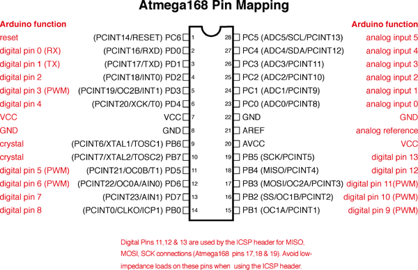

ATmega168/328-Arduino распиновка
Обратите внимание, что приведенная ниже распиновка соответствует только DIP чипам. Ардуино Mini базируется на более компактном чипе (IC package) и имеет два дополнительных ADC пина.
Цифровые входы/выходы 11,12 и 13 используются ICSP коннектором для MISO, MOSI, SCK соединений (контакты 17, 18 и 19 на ATMega 168). Избегайте низкоомной нагрузки на этих к входах при использовании ICSP коннектора.
