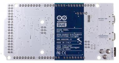

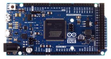

Arduino Due вид спереди Arduino Due вид сзади
Arduino Due, вид спереди Arduino Due, вид сзади

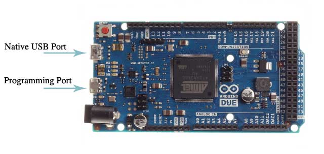

Due USB Ports
Плату можно программировать через оба USB порта, хотя рекомендуется использовать порт программирования, в связи с тем, что он поддерживает стирание кристалла:
  • Порт программирования: Для использования этого порта выберите в Arduino IDE в качестве вашей платы "Arduino Due (Programming Port)". Подключите порт программирования платы Due (ближайший к разъему питания постоянного тока) к вашему компьютеру. Порт программирования использует микросхему 16U2 в качестве преобразователя USB-to-serial, соединенный с первым UARTом контроллера SAM3X (RX0 и TX0). Два вывода 16U2 подключены к выводам Reset и Erase SAM3X. Открытие и закрытие порта программирования, подключенного на скорости передачи 1200 бит в секунду, запускает процедуру «аппаратного стирания» чипа SAM3X, активирование выводов Erase и Reset на SAM3X перед установлением связи с UART. Это рекомендуемый порт для программирования Due. Аппаратное стирание более надежно, чем «программное стирание», которое происходит на собственном USB порте, и будет работать даже в случае повреждения главного микропроцессора.
  • Собственный порт: Чтобы использовать этот порт, выберите в Arduino IDE тип вашей платы  "Arduino Due (Native USB Port)". Собственный USB порт подсоединен напрямую к  SAM3X. Подключите собственный USB порт Arduino Due (ближний к кнопке Reset) к вашему компьютеру. Открытие и закрытие собственного порта при скорости передачи 1200 бит в секунду запускает процедуру «программного стирания»: флеш-память стирается и плата перезапускается с помощью загрузчика. Если главный микроконтроллер по какой-либо причине поврежден, то, вероятно, программное стирание не будет работать, так как эта процедура на SAM3X происходит полностью программно. Открытие и закрытие собственного порта на других скоростях передачи не вызовет сброса SAM3X.
В отличие от других плат Arduino, использующих для загрузки avrdude,  Due полагается на bossac.
