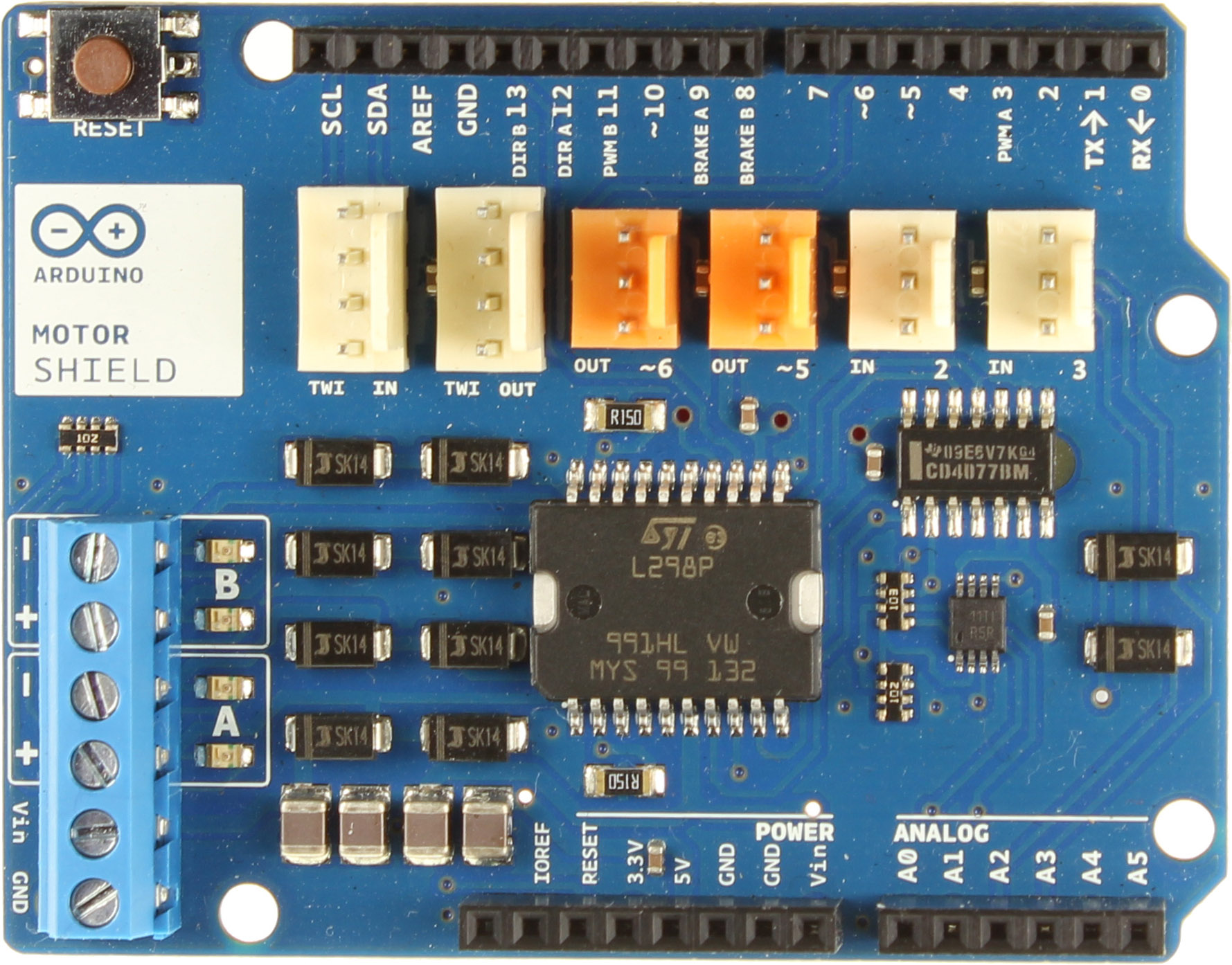

Плата расширения Arduino Motor изготовлена на основе микросхемы L298 (описание), являющейся двойным полномостовым драйвером, разработанным для управления индуктивными нагрузками, такими как реле, соленоиды, двигатели постоянного тока и шаговые двигатели. Она позволит вам управлять двумя двигателями постоянного тока с помощью вашей платы Arduino, независимо регулируя скорость и направление каждого из них. Кроме всего прочего, вы также можете измерять ток, потребляемый каждым двигателем. Плата совместима с модулями TinkerKit.

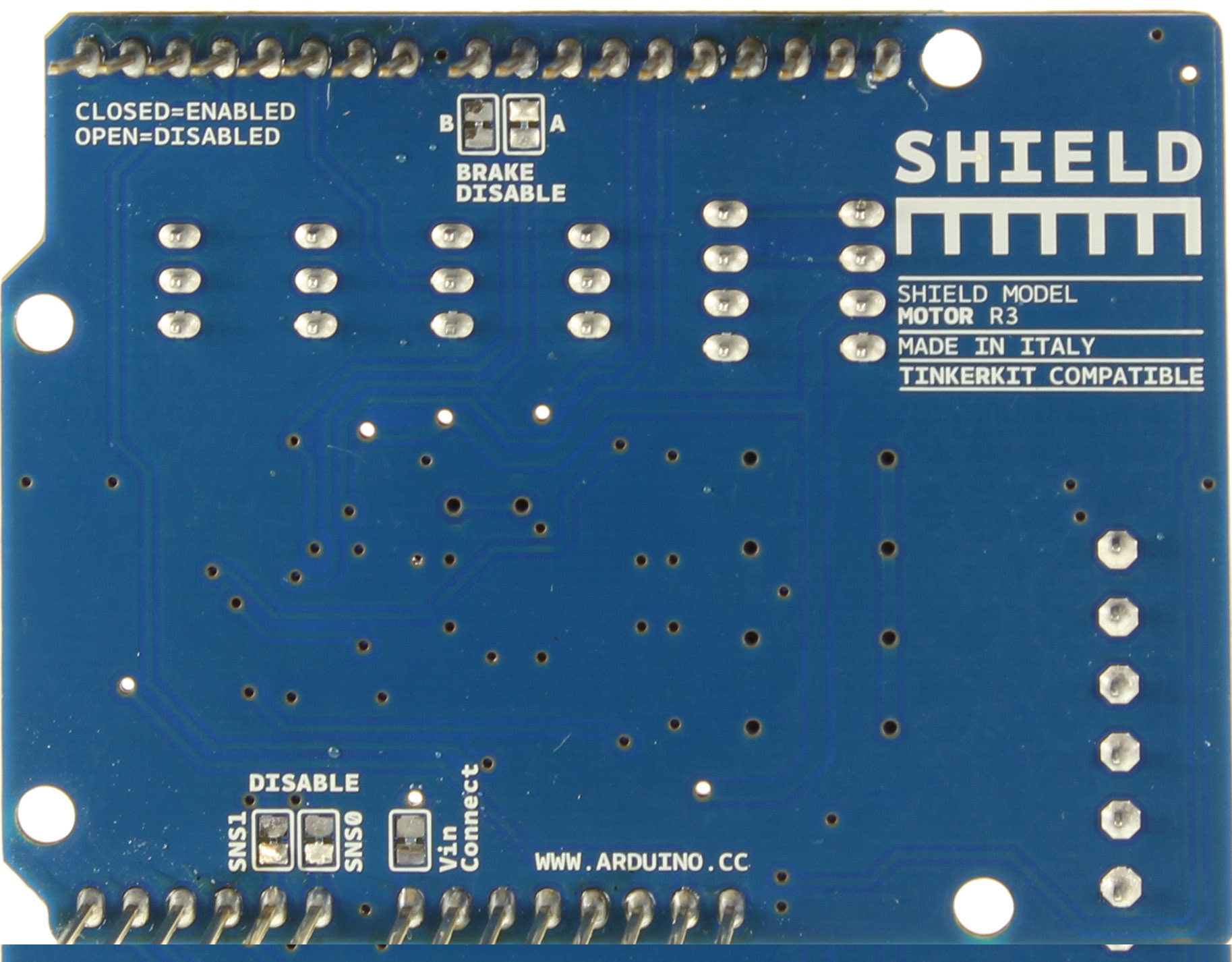

Чтобы избежать повреждения платы Arduino, на которой установлена плата расширения, мы рекомендуем использовать внешний источник питания напряжением от 7 до 12 В. Если вашему двигателю требуется напряжение более 9 В, мы рекомендуем вам разделить шины питания платы расширения и платы Arduino, на которой плата расширения установлена. Это возможно, если удалить перемычку "Vin Connect"на обратной стороне платы. Абсолютный предел напряжения Vin на зажимных контактах составляет 18 В.

Данная плата расширения имеет два раздельных канала, называемых канал А и канал В, каждый из которых использует 4 вывода Arduino для управления двигателем. Всего этой платой используется 8 выводов. Вы можете использовать каждый канал отдельно, чтобы управлять двумя двигателями постоянного тока, либо объединить их для управления единственным однополярным шаговым двигателем.
Выводы платы расширения, разделенные по каналам, показаны в таблице ниже:
| Функция | выводы на канал A | выводы на канал B |
| Направление | D12 | D13 |
| ШИМ | D3 | D11 |
| Торможение | D9 | D8 |
| Токовое считывание | A0 | A1 |
Если вам не нужны Торможение и Токовое считывание, и нужно больше выводов для вашего приложения, можно запретить эти опции, удалив соответствующие перемычки на обратной стороне платы.
Дополнительные разъемы на плате расширения описаны ниже:
- Зажимные контакты для подключения двигателей и источника питания для них.
- 2 соединителя TinkerKit для двух аналоговых входов (белые), подключенные к A2 и A3.
- 2 соединителя TinkerKit для двух аналоговых выходов (оранжевые в середине), соединенные с выходами ШИМ на выводах D5 и D6.
- 2 соединителя TinkerKit для TWI-интерфейса (белые с 4 выводами), один для выхода и остальные для выхода.
