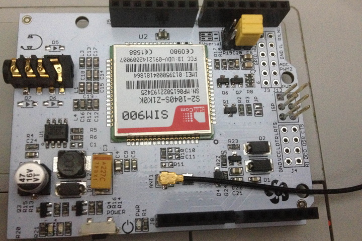

Доброго всем времени суток. Выкладываю скетч приема СМС вышеуказанным девайсом. Суть скетча отреагировать на команду, полученную в СМС, в формате ХХХХХХХ YY (где X - текстовая команда, а Y - числовой параметр). Вот ссылка на сайт девайса. Родные библиотеки под SoftSerial. Библиотека которую использовал я - заточена под Serial1, что мне и надо было. Прошу сильно не пинать - в программировании на Cи я балбес, так что делалось с помощью неких, поверхностных, знаний других языков и Гугла )) Если кто подскажет как подпилить, чтоб небыло говнокодом, буду благодарен.
Фотка девайса:
