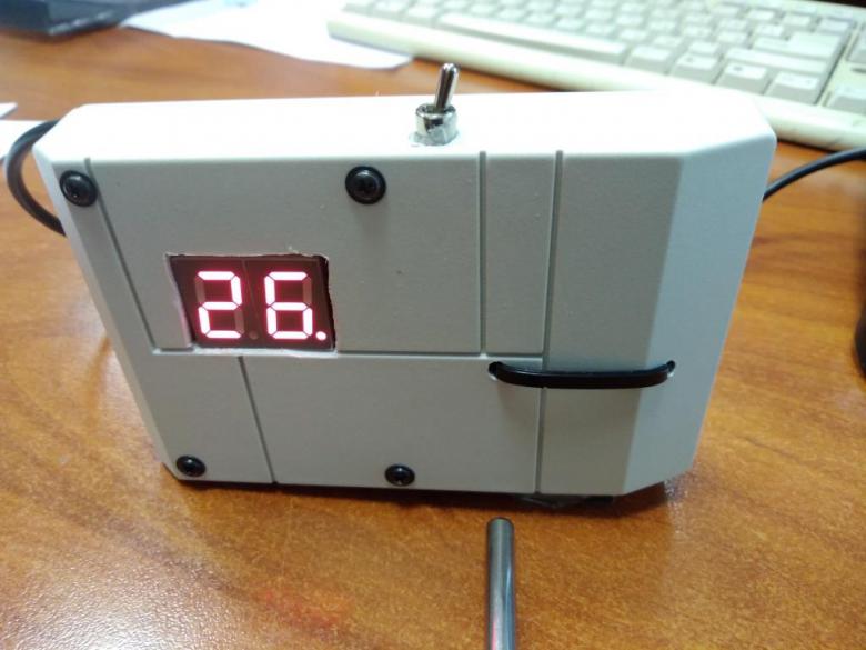

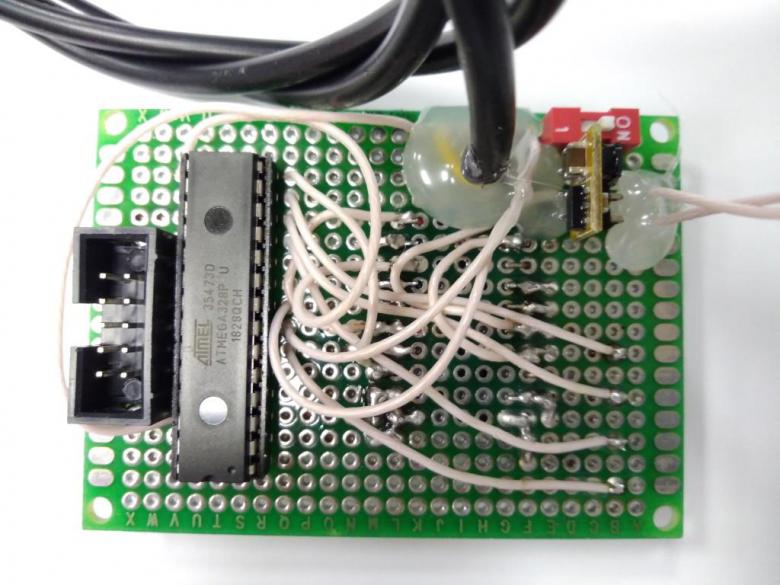

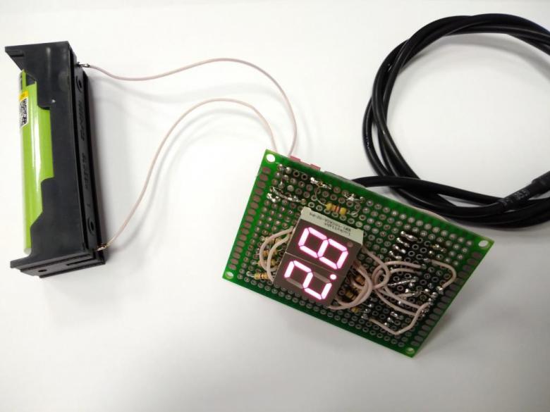

Просто термометр на двух 7 сегментных индикаторах и аккумуляторе 18650
Ср, 23/10/2019 - 13:51
Были комплектующие/настроение, собрал себе тупо термометр для контроля температуры браги.
И да, я в курсе, что просто термометр на AliExpress стоит раз в 10 дешевле :)

//--s7led.h--
#include <arduino.h>
/*#define segm_a_pin 6 //PD6
#define segm_b_pin 7 //PD7
#define segm_c_pin 2 //PD2
#define segm_d_pin 1 //PD1
#define segm_e_pin 0 //PD0
#define segm_f_pin 5 //PD5
#define segm_g_pin 4 //PD4
#define segm_dp_pin 3 //PD3*/
#define razr_0_pin 8 //PB0
#define razr_1_pin 9 //PB1
#define commonRazrLevel HIGH
void show7LedData(byte inR0, byte inR1);
void process7led();
void setPoint0(bool fl);
void setPoint1(bool fl);
//--s7led.cpp--
#include "s7led.h"
byte LED_SG[10] = {0xE7, 0x84, 0xD3, 0xD6, 0xB4, 0x76, 0x77, 0xC4, 0xF7, 0xF6}; //, 0x88, 0x83, 0xC6, 0xA1, 0x86, 0x8E, 0xC2, 0x89, 0xF9, 0xF1, 0xC3, 0xA9, 0xC0, 0x8C, 0x98, 0x92, 0xC1, 0x91, 0xFE, 0xBF, 0xFF, 0x9C, 0xAB};
// 0123456789AbCdEFGHIJLnOPqSUY_- (null) (degree) (mm)
byte _show_razr0 = 0;
byte _show_razr1 = 0;
byte _curr_razr = 0;
byte _curr_segm = 0;
byte _point0;
byte _point1;
unsigned long _last_razr;
void show7LedData(byte inR0, byte inR1) {
_show_razr0 = inR0;
_show_razr1 = inR1;
void process7led() {
// set segments
byte dataPort;
if (_curr_razr) {
dataPort = LED_SG[_show_razr1];
if (_point1) dataPort |= 0x08;
dataPort = LED_SG[_show_razr0];
if (_point0) dataPort |= 0x08;
DDRD = dataPort;
if (commonRazrLevel == HIGH) PORTD = ~dataPort; else PORTD = dataPort;
if (_curr_razr) {
digitalWrite(razr_0_pin, LOW);
digitalWrite(razr_1_pin, commonRazrLevel);
pinMode(razr_0_pin, INPUT);
pinMode(razr_1_pin, OUTPUT);
digitalWrite(razr_0_pin, commonRazrLevel);
digitalWrite(razr_1_pin, LOW);
pinMode(razr_0_pin, OUTPUT);
pinMode(razr_1_pin, INPUT);
_curr_razr = !_curr_razr;
void setPoint0(bool fl) {
if (fl) _point0 = 1; else _point0 = 0;
void setPoint1(bool fl) {
if (fl) _point1 = 1; else _point1 = 0;
