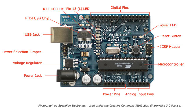

Компоненты платы Arduino Diecimila

Arduino Diecimila может получать питание через подключение USB или от внешнего источника питания. Выбор источника питания осуществляется перемычкой PWR_SEL: для питания через USB необходимо замкнуть ближайшие два вывода к разъему USB, для внешнего источника питания - два ближайших вывода к силовому разъему.
Внешнее питание (не USB) может подаваться через преобразователь напряжения AC/DC (блок питания) или аккумуляторной батареей. Преобразователь напряжения подключается посредством разъема 2.1 мм с центральным положительным полюсом. Провода от батареи вставляются в выводы Gnd и Vin разъема питания. Понижающий регулятор напряжения улучшает качество питания.
Платформа может работать при внешнем питании от 6 В до 20 В. При напряжении питания ниже 7 В, вывод 5V может выдавать менее 5 В, при этом платформа может работать нестабильно. При использовании напряжения выше 12 В регулятор напряжения может перегреться и повредить плату. Рекомендуемый диапазон от 7 до 12 В.

Обратите внимание на соединение между выводами Arduino и портами ATmega168.
