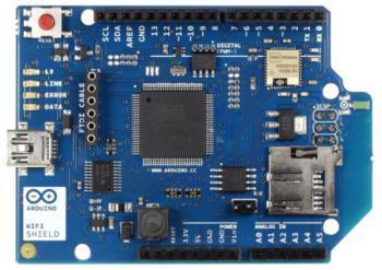

Краткие характеристики
- Подключается к контроллеру Arduino (например, UNO или Mega2560)
- Рабочее питание 5В (запитывается от платы Arduino)
- Поддерживаемые форматы беспроводных сетей: 802.11b/g
- Форматы шифрования соединения: WEP и WPA2 Personal
- Подключается к плате Arduino по SPI шине
- Встроенный слот для micro SD карт
- ICSP разъем
- Возможность последовательного подключения FTDI для отладки платы WiFi
- Mini-USB порт для апгрейда прошивок WiFi платы

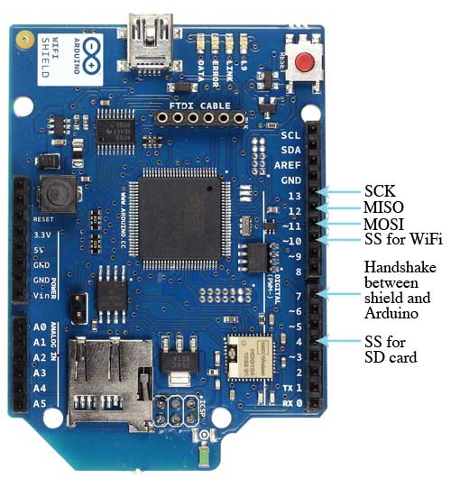

На плате WiFi имеется слот для micro-SD карт, которые могут быть использованы для хранения и передачи файлов по сети. Для доступа к данным на карте можно использовать библиотеку SD Library. SS (выбор ведомого) для SD слота находится на порту вход/выхода 4, что следует учитывать при работе с этой библиотекой.
Соединение Arduino контроллера с процессором платы расширения WiFi и встроенной картой SD осуществляется по SPI шине на разъеме ICSP. При этом задействованы следущие выходы: 11, 12 и 13 на UNO и выходы 50, 51 и 52 на Mega. На обоих платах выход 10 используется для выбора HDG104 и выход 4 для SD карты. Эти вход/выходы не могут быть задействованы для других целей. На контроллере Mega выход 53 (SS), не используется для выбора ведомого устройства HDG104, либо SD карты, но должен оставаться OUTPUT иначе будет нарушена работа SPI интерфейса.
Порт 7 используется для синхронизации (handshake) между платой WiFi и Arduino и не может быть задействован для других целей.
Обратите внимание, что посколько HDG104 и слот SD карты делят шину SPI, они не могут быть использованы одновременно. Имейте это ввиду при использовании соответствующих библиотек. Если вы не используете одно из устройств, вам необходимо принудительно отключить его. Для отключения SD карты, установить порт 4 в OUTPUT и HIGH, для отключения HDG104 - порт вход/выхода 10 в OUTPUT, HIGH.

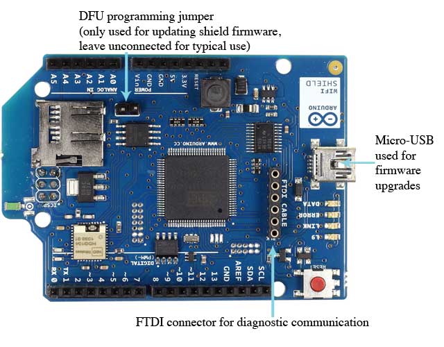

На плате расширения распаян коннектор Mini-USB, который используется для перепрошивки Atmega 32U с использованием протокола Atmel DFU. Перемычка (джампер) DFU осуществляет перевод платы в режим прошивки, в остальных случаях она должна быть незамкнута.
Коннектор FTDI может быть использован для последовательного соединения с микроконтроллером 32U для отладки. Список доступных команд.
