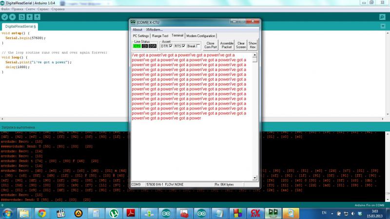

Доброго времени суток. Суть проблемы - не могу лить скетчи по воздуху, имея в наличии spakfun xbee explorer usb, arduino fio и 2 x XB24cz7pis
Модули сопряжены и весело перекидываются байтиками. Соединяя explorer напрямую с ардуиной скетчи лью, правда после каждого скетча приходится затирать флеш и заливать бутлоадер заново(кстати, почему?).
байты летают хорошо, что видно ниже
При попытке программирования же - возникают ошибки синхронизации, протокола, вобщем чего угодно, лишь бы не шить. (не нашел спойлера, вставил как код). ах да, возникает такое ощущение, что бедняжки xbee теряют друг друга и гадкий avrdude просто читает байт из буфера, который сам же туда и положил. Откуда растут ноги у проблемы? Или у меня руки не оттуда растут?

avrdude: reading input file "C:\Users\SomeOne\AppData\Local\Temp\build7251442681851081035.tmp\BlinkWithoutDelay.cpp.hex"
avrdude: writing flash (1052 bytes):
Writing | avrdude: Send: U [55] . [00] . [00]   [20]
avrdude: Recv: . [14]
avrdude: Recv: . [10]
avrdude: Send: d [64] . [00] . [80] F [46] . [0c] . [94] a [61] . [00] . [0c] . [94] ~ [7e] . [00] . [0c] . [94] ~ [7e] . [00] . [0c] . [94] ~ [7e] . [00] . [0c] . [94] ~ [7e] . [00] . [0c] . [94] ~ [7e] . [00] . [0c] . [94] ~ [7e] . [00] . [0c] . [94] ~ [7e] . [00] . [0c] . [94] ~ [7e] . [00] . [0c] . [94] ~ [7e] . [00] . [0c] . [94] ~ [7e] . [00] . [0c] . [94] ~ [7e] . [00] . [0c] . [94] ~ [7e] . [00] . [0c] . [94] ~ [7e] . [00] . [0c] . [94] ~ [7e] . [00] . [0c] . [94] ~ [7e] . [00] . [0c] . [94] . [cb] . [00] . [0c] . [94] ~ [7e] . [00] . [0c] . [94] ~ [7e] . [00] . [0c] . [94] ~ [7e] . [00] . [0c] . [94] ~ [7e] . [00] . [0c] . [94] ~ [7e] . [00] . [0c] . [94] ~ [7e] . [00] . [0c] . [94] ~ [7e] . [00] . [0c] . [94] ~ [7e] . [00] . [0c] . [94] ~ [7e] . [00] . [00] . [00] . [00] . [00] $ [24] . [00] ' [27] . [00] * [2a] . [00] . [00] . [00] . [00] . [00] % [25] . [00] ( [28] . [00] + [2b] . [00] . [00] . [00] . [00] . [00]   [20]
######avrdude: Send: U [55] @ [40] . [00]   [20]
avrdude: Send: d [64] . [00] . [80] F [46] # [23] . [00] & [26] . [00] ) [29] . [00] . [04] . [04] . [04] . [04] . [04] . [04] . [04] . [04] . [02] . [02] . [02] . [02] . [02] . [02] . [03] . [03] . [03] . [03] . [03] . [03] . [01] . [02] . [04] . [08] . [10]   [20] @ [40] . [80] . [01] . [02] . [04] . [08] . [10]   [20] . [01] . [02] . [04] . [08] . [10]   [20] . [00] . [00] . [00] . [07] . [00] . [02] . [01] . [00] . [00] . [03] . [04] . [06] . [00] . [00] . [00] . [00] . [00] . [00] . [00] . [00] . [11] $ [24] . [1f] . [be] . [cf] . [ef] . [d8] . [e0] . [de] . [bf] . [cd] . [bf] . [11] . [e0] . [a0] . [e0] . [b1] . [e0] . [e8] . [e1] . [f4] . [e0] . [02] . [c0] . [05] . [90] . [0d] . [92] . [a4] 0 [30] . [b1] . [07] . [d9] . [f7] . [11] . [e0] . [a4] . [e0] . [b1] . [e0] . [01] . [c0] . [1d] . [92] . [a3] 1 [31] . [b1] . [07] . [e1] . [f7] . [0e] . [94] . [fb] . [01] . [0c] . [94] . [0a] . [02] . [0c] . [94] . [00] . [00]   [20]
avrdude: Recv:
avrdude: stk500_paged_write(): (a) protocol error, expect=0x14, resp=0x64
avrdude: Send: V [56] @ [40] . [00] . [00] . [0c]   [20]
avrdude: Recv: . [00]
avrdude: Send: V [56] H [48] . [00] . [00] . [94]   [20]
avrdude: Send: V [56] @ [40] . [00] . [01] a [61]   [20]
avrdude: Send: V [56] H [48] . [00] . [01] . [00]   [20]
avrdude: Send: V [56] @ [40] . [00] . [02] . [0c]   [20]
avrdude: Send: V [56] H [48] . [00] . [02] . [94]   [20]
avrdude: Send: V [56] @ [40] . [00] . [03] ~ [7e]   [20]
avrdude: Recv:
avrdude: stk500_cmd(): programmer is out of sync
и вот
