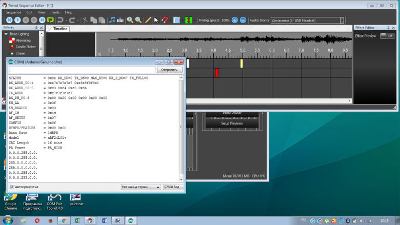

Всем привет! с ардуинками работаю не так давно, прошу простить за кривой код)
Суть задачи: Передача данных из программы Vixen Light 3 через радиопередатчики с одной ардуины на другую. Общая цель - управление RGB светодиодной лентой на расстоянии. Из Vixen получаем значения цветов в определенную секунду и шлем эти данные на другой конец. Пока работаю без RGB лента, просто считываю данные в серийник второй ардуины.
т е Vixen -> com port -> arduino uno -> nrf24l01 --------- nrf24l01 -> arduino uno -> com port

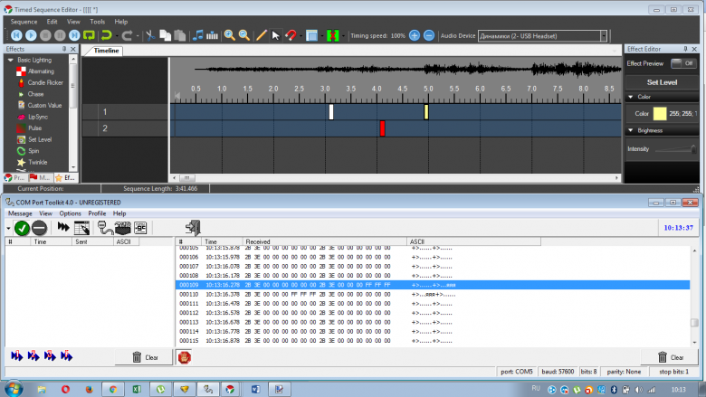

Данные Vixen отправляет в формате "+>" и дальше 8 бит
Проштудировав форум все таки завел радиомодули.Передают все гладко без потерь. Начал воевать с Vixen 3, столкнулся с проблемой что данные передаются недостаточно верно.

Подключение Vixen к ардуинке:
Монитор порта чтобы убедиться что Vixen отправляет нужные нам данные:
А в итоге на вторую ардуинку приходит вот что:
Буду благодарен за любую помощь, заранее спасибо
