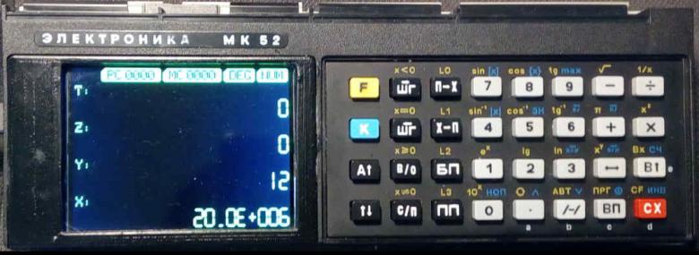

Затею с починкой решено было отложить, но шаловливые ручки они такие шаловливые. Короче, попробуем заменить мозги МК-52 на новомодный ESP32, а выгоревший индикатор - на TFT 320х240! На эмуляторе летают "Лунолёты" и считаются программы из книжки А.Шелеста. "ЕГГОГ" поддерживается частично (ИМХО в работе кроме сообщений Error и Infinity ничего не надо). Вместо 105 шагов программы - 64 килобайта, то есть до 10000 линий кода. Базовых регистров памяти 20 вместо 15, ещё есть 4000 косвенных регистров. То есть всё примерно в 100 раз больше, чем в оригинале.
Итак, воссоздание МК-52 "в железе". При разработке хотелось, чтобы конструкция была воспроизводима без большой квалификации, а также - по желанию - и без корпуса исторического МК-52. Пайка классическая - через дырочки, без поверхностного монтажа. Из инструментов нужны: паяльник с прибамбасами, тестер, пассатижи-кусачки-отвёртка. Программирование - в IDE Ардуино.

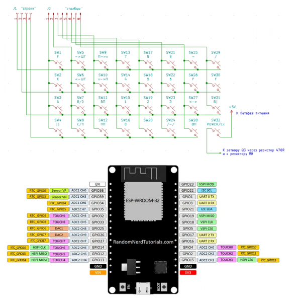

Сначала создаём матрицу из 32 кнопок: по 4 кнопки на столбец, 8 столбцов. Кнопки занумерованы как ниже. Заметим, что 32-я кнопка паяется отдельно - она будет служить для включения - выключения питания, а также для кнопки Cx. Проверяем всё тестером.

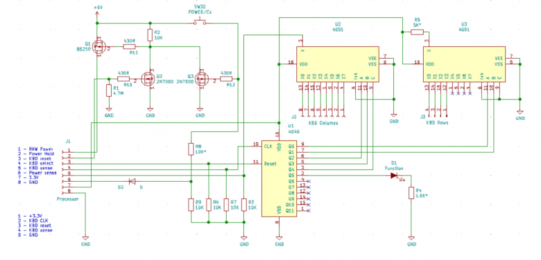

Далее на той же плате распаиваем микросхемы U1-U3, диод D2 и все резисторы 10к, присоединяя ножки, как показано на схеме.
В качестве опции можно также установить светодиод D1 с резистором R4. Резистор R5 (на 5к) можно впаять и сразу, но с прицелом, что придётся подбирать. Проверяем тестером сопротивление между ножкой 16 U1 и землёй, должны быть мегаомы. Временно подключаем туда 3.3V с ESP32 (ножка 1 на модуле, проверьте надписи!), землю - естественно на GND. Запитываем ESP32 через USB. Можно померить ток питания клавиатуры - должно быть не более 2-3 мА. Моментально соединяем ножку 11 U1 с 3.3V - это сброс. Меряем напряжение между ножкой 3 микросхемы U2 и землёй, должно быть ноль. Там же при нажатой кнопке 1 должно быть 3.3V. Если на ножку 10 U1 (это счётчик) подать моментально 3.3V, то схема начинает реагировать на нажатие кнопки 2 вместо 1, и так далее. Если счётчик "щёлкнуть" 32 раза, то кнопки отключаются, и загорается светодиод D1. Клавиатура проверена.
Далее на той же плате собираем схему питания - 3 транзистора и 5 сопротивлений. Одновременно на плате можно подпаять держатель батареек. Проверив сопротивление на проводах питания, временно соединяем исток Q1 с VIN (ножка 30) ESP32 (проверьте надписи на модуле!) Ещё раз замерив сопротивления, вставляем батарейки. При нажатой кнопке 32 модуль должен быть запитан, а на выходе диода D2 должна быть логическая единица (выше 2.7V). Если не так, то надо подобрать резистор R8. Далее при нажатой кнопке 32 соединяем 3.3V с ЕSP32 с точкой между резисторами R10 и R1 и отпускаем кнопку 32. ЕSP32 должен быть запитан, а на диоде D2 - логический ноль. Схема питания проверена.

Теперь ESP32 можно впаивать в плату согласно схеме. Соединения такие (проверьте, что написано на конкретном модуле!):
GND (ножка 2) - земля
3.3V (ножка 1) - на ножку 16 микросхемы U1
VIN (ножка 30) - питание с батарей - на транзистор Q1
GPIO35 (ножка 20) - сигнал с кнопки 32 - на диод D2
GPIO33 (ножка 22) - управление питанием - к резисторам R1, R10
GPIO25 (ножка 23) - KBD CLK - к ножке 10 микросхемы U1
GPIO27 (ножка 24) - KBD SENSOR - к ножке 3 микросхемы U2
GPIO26 (ножка 25) - KBD RST - к ножке 11 микросхемы U1
По желанию можно впаять дополнительную кнопочку "сброс" между EN (ножка 16) и землёй.
Прозвонив линии питания тестером, вставляем батарейки. При нажатии кнопки 32 ESP32 должен включаться, при нажатии кнопки 3, а потом кнопки 32 - выключаться. Если проблема, то уменьшаем резистор R5, подпаивая параллельно что-нибудь в районе 10-15к.

По предварительному опыту использования, извлечение из сумки калькулятора с закрытой крышкой неизменно вызывает у знающих людей завистливое "Ого!" Потом крышка открывается... а там - экран на 2.8 дюйма!
