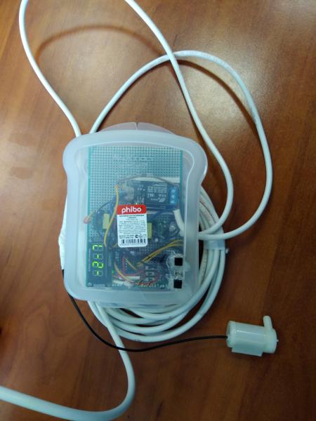

Очередной таймер полив домашнего цветка
Втр, 13/03/2018 - 12:47
Очередной таймер на Attiny85 полив домашнего цветка
Две кнопки управления
Длительное одновременное нажатие 1 и 2 кнопки - переход в режим настроек
В режиме настроек:
кнопка 1 - изменение времени полива от 1 до 9 секунд
кнопка 2 - период полива в днях от 1 до 9
длительное нажатие кнопки 1 - тестовый полив и выход из режима настроек
длительное 1 и 2 - сброс таймеров, начало отсчета от 0 и выход из режима настроек
