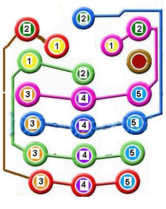

Так как на ДАЧЕ нет покрытия 3G, а под рукой валялось три старых Nokia, задумал следующее:
При срабатывании датчика (кнопка), контролер отдает команду телефону (последовательным замыканием контактов кнопок) отправку шаблона SMS. Шаблонов 8 штук. Таким образом, получая SMS можно представлять глубину нарушения контролируемого пространства и исключить ложное срабатывание сигнализации.
1 Телефон
2 Схема плюсов и минусов клавиатуры
3  Паяю провода от от общих плюсов и минусов - всего 11 штук

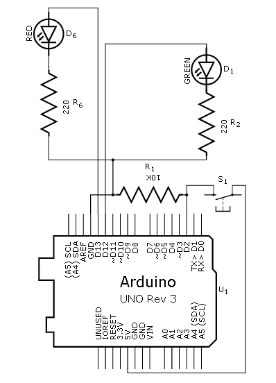

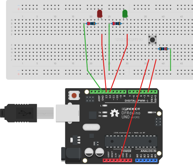

4 Беру схему двух кнопок
5 И скетч

Все.
Вместо диодов подключаю провода от двух кнопок (от линий соединенй кнопок) . Запускаю скетч и получаю последовательный набор нажатий на кнопки.
Однако, (что естественно при моих знаниях, опыте и ведром запчастей) никакой управляемости при переподключении проводов на другие кнопки НЕТ.
Вероятно, при пересечениях общих минусов или плюсов создаются команды, закономерности которых при ЭТОЙ схеме я не вижу.
В общем так. Если кому не лень и не жалко времени, прошу подказать (направить, ткнуть носом, но не посылать к истокам теории). Спасибо за внимание и понимание.
