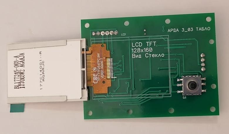

ТАБЛО 128х160 для Ардуино.
Вариант ТАБЛО для Ардуинки и или иных контроллеров, для отображения информации, в том числе вместо разных там светодиодиков и толстых монохромных дисплеев.
В составе удачный и часто используемый цветной TFT 128х160, часы DS1302, джойстик на 5 положений. И все это работает с Ардуинкой по I2C. TFT применен без печатной платы, только стекло со шлейфом, это и дешевле и уменьшение габаритов.
Может использоваться как законченное устройство со своим ПО. В составе ПО два основных шрифта, десятки картинок ( аватарок) для отображения состояний механизмов и другие функции вывода. Библиотека для его применения с Ардуинкой написана и приложена. Конструктивно это одна плата с предусмотренными отверстиями для механического крепления.
Некоторые виды отображения шрифтов и аватарок
Это вид ТАБЛО с Ардуинкой на макете отладки ПО.
