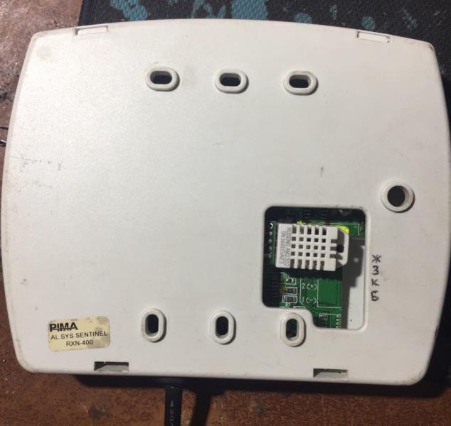

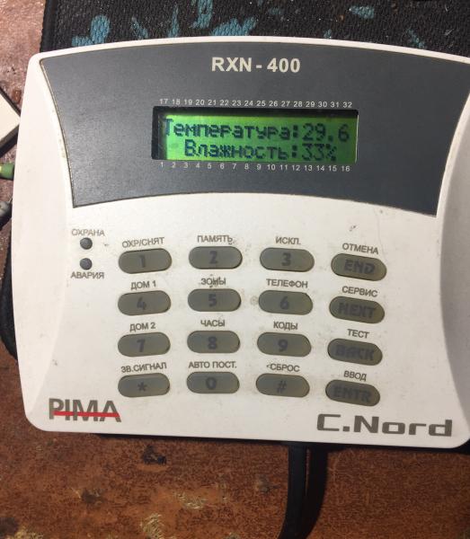

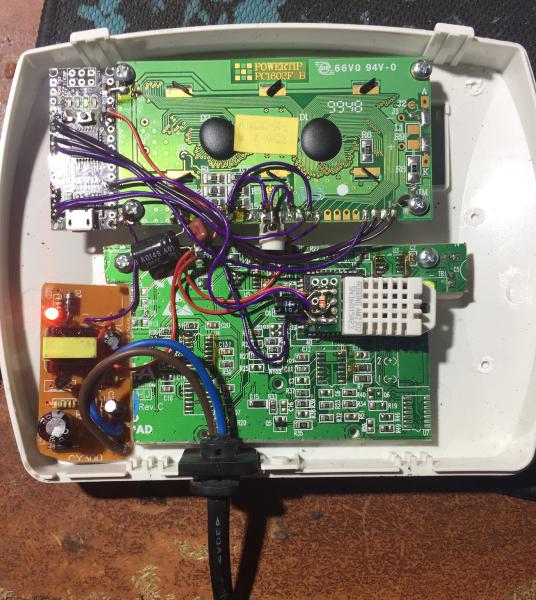

Термогигрометр за час, из старой панели от охранки.
