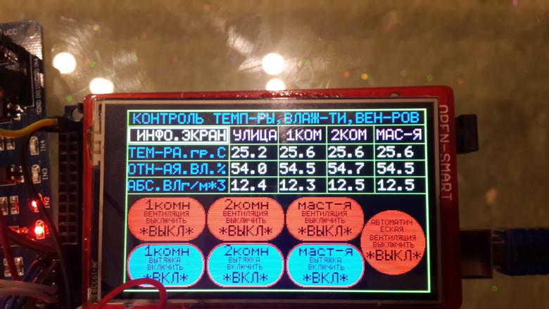

Вентиляция цокольного этажа с сенсорным управлением.
Всем привет. В кратце с чего все это началось. Имеется цокольный этаж с тремя комнатами, пока нежилые.
При закрытых окнах постоянно повышается влажность. Принято решение поставить в каждой комнате по два вентилятора: вытяжной и приточный. В интернете начались поиски какого нибудь блока управления вентиляторами в зависимости от влажности на улице и в помещении. Ничего путевого не нашлось, но наткнулся на статьи о вениляции на ардуино. После изучения информации про ардуино я вспомнил что 15 лет назад изучал язык с. и с++. Пару недель ушло на то что бы вспомнить язык програмирования и снова научится читать код. Написаный код не универсален и возможно не очень аккуратен но, так получилось.
После чего были куплены: ардуино мега, tft шилд, 4 DHT22 и два блока реле, та как каждый вентилятор включается отдельно, всего 6. Но как говорится легких путей не ищем, было решено делать все на сенсорном управлении. Кстати в какой то момент я пожалел что сделал 7 кнопок, когда пытался написать условие включения и выключения каждой кнопки, думал не получится.

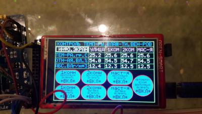

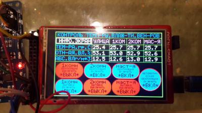

Что получилось: 7 сенсорных кнопок, 3 кнопки включения принудительной вентиляции отдельно в каждой комнате, 3 кнопки включения вытяжки отдельно в каждой комнате и 1 кнопка вкючения автоматической вентиляции. В автоматическом режиме есть толька одна настройка в окне информации, температура выключения вентиляторов в зависимости от температуры в помещении.
Информация была подсмотрена http://arduino.ru/forum/proekty/kontrol-vlazhnosti-podvala-arduino-pro-mini и

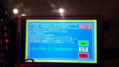

if ((z > MINPRESSURE && z < MAXPRESSURE) && (x > 10 && x < 60) && (y > 5 && y < 120) && (infoScreen == false) && (statusLed == true))
{ // нажали кн. "информация"
PrintInfo(); //нарисовали экран настроек
if ((z > MINPRESSURE && z < MAXPRESSURE) && (x > 20 && x < 60) && (y > 300 && y < 380) && (infoScreen == true))
{ //нажали кн."выход" и экран. с настройками выведен на экран
clearInfo(); //стереть экран настроек, рисуем все заново
dhts();
//--------------------------------------------------кнопка*+*------------------------------------------------------------
if ((z > MINPRESSURE && z < MAXPRESSURE) && (x > 110 && x < 155) && (y > 290 && y < 365) && //нажали кнопку *+*
(infoScreen == true) && (Temp_indoor >= 15))
Temp_indoor ++;
if (Temp_indoor > 30) {
Temp_indoor = 15;
tft.setTextSize(3), tft.setTextColor(BLACK, WHITE), tft.setCursor(311, 156), tft.print(String(Temp_indoor));
Serial.println(utf8rus(" + ") + String(Temp_indoor));
delay(100);
//--------------------------------------------------кнопка*-*--------------------------------------------------------------
if ((z > MINPRESSURE && z < MAXPRESSURE) && (x > 175 && x < 220) && (y > 290 && y < 365) && //нажали кнопку *+*
Temp_indoor --;
if (Temp_indoor < 15) {
Temp_indoor = 15;
Serial.println(utf8rus(" - ") + String(Temp_indoor));
delay(100);
if (infoScreen == true) return; //если горит экран настроек ничего не делаем

tft.setCursor(141, 94), tft.print(String(DHT_Ulica_hum_abs)); //улица абс.вл.
tft.setCursor(189, 94), tft.print(" ");
tft.setCursor(206, 50), tft.print(String(DHT_Zal_1.tem)); //зал1 тем.
tft.setCursor(254, 50), tft.print(" ");
tft.setCursor(206, 72), tft.print(String(DHT_Zal_1.hum - 0.5)); //зал1 отн.вл.
tft.setCursor(254, 72), tft.print(" ");
tft.setCursor(206, 94), tft.print(String(DHT_Zal_1_hum_abs)); //зал1 абс.вл.
tft.setCursor(254, 94), tft.print(" ");
tft.setCursor(271, 50), tft.print(String(DHT_Zal_2.tem)); //зал2.тем.
tft.setCursor(319, 50), tft.print(" ");
tft.setCursor(271, 72), tft.print(String(DHT_Zal_2.hum - 4)); //зал2 отн.вл.
tft.setCursor(319, 72), tft.print(" ");
tft.setCursor(271, 94), tft.print(String(DHT_Zal_2_hum_abs)); //зал2 абс.вл.
tft.setCursor(319, 94), tft.print(" ");
tft.setCursor(336, 50), tft.print(String(DHT_Mastersk.tem)); //маст.тем.
tft.setCursor(384, 50), tft.print(" ");
tft.setCursor(336, 72), tft.print(String(DHT_Mastersk.hum - 5)); //маст.от.вл.
tft.setCursor(384, 72), tft.print(" ");
tft.setCursor(336, 94), tft.print(String(DHT_Mastersk_hum_abs)); //маст.абс.вл.
tft.setCursor(384, 94), tft.print(" ");
temp1 = pow(2.718281828, (17.67 * DHT_Ulica.tem) / (DHT_Ulica.tem + 243.5));
DHT_Ulica_hum_abs = (6.112 * temp1 * (DHT_Ulica.hum) * 2.1674) / (273.15 + DHT_Ulica.tem);
temp2 = pow(2.718281828, (17.67 * DHT_Zal_1.tem) / (DHT_Zal_1.tem + 243.5));
DHT_Zal_1_hum_abs = (6.112 * temp1 * (DHT_Zal_1.hum - 0.5) * 2.1674) / (273.15 + DHT_Zal_1.tem);
temp3 = pow(2.718281828, (17.67 * DHT_Zal_2.tem) / (DHT_Zal_2.tem + 243.5));
DHT_Zal_2_hum_abs = (6.112 * temp3 * (DHT_Zal_2.hum - 4) * 2.1674) / (273.15 + DHT_Zal_2.tem);
temp4 = pow(2.718281828, (17.67 * DHT_Mastersk.tem) / (DHT_Mastersk.tem + 243.5));
DHT_Mastersk_hum_abs = (6.112 * temp3 * (DHT_Mastersk.hum - 5) * 2.1674) / (273.15 + DHT_Mastersk.tem);
void PrintInfo() // Показать Окно с информацией и настройками
infoScreen = true;
int a = 200, b = 120;
for (int c = 0; c <= 230; c++) {
tft.drawCircle(a, b, c, YELLOW);
tft.fillRect(10, 10, 380, 220, BLUE);
tft.drawRect(10, 10, 380, 220, WHITE);
tft.drawRect(11, 11, 378, 218, WHITE);
tft.drawRect(20, 21, 360, 200, WHITE);
tft.drawRect(19, 20, 362, 202, WHITE);
tft.fillRect(304, 26, 70, 25, RED);
tft.drawRect(304, 26, 70, 25, WHITE);
tft.drawRect(305, 27, 68, 23, WHITE);
tft.setTextSize(2);
tft.setTextColor(WHITE);
tft.setCursor(310, 31), tft.print(utf8rus("ВЫХОД"));
tft.setTextSize(1);
tft.setCursor(25, 25), tft.print(utf8rus("НАСТРОЙКА ВКЛЮЧЕНИЯ И ВЫКЛЮЧЕНИЯ ВЕНТИЛЯТОРОВ."));
tft.setTextColor(YELLOW);
tft.setCursor(25, 35), tft.print(utf8rus("В РЕЖИМЕ **АВТОМАТИЧЕСКАЯ ВЕНТИЛЯЦИЯ**"));
tft.setCursor(25, 45), tft.print(utf8rus("ВКЛЮЧЕНИЕ И ВЫКЛЮЧЕНИЕ ВЕНТИЛЯТОРОВ ПРОИСХОДИТ"));
tft.setCursor(25, 55), tft.print(utf8rus("В ЗАВИСИМОСТИ ОТ ТЕМПЕРАТУРЫ гр.С и "));
tft.setCursor(25, 65), tft.print(utf8rus("АБСОЛЮТНОЙ ВЛАЖНОСТИ г/м*3 НА УЛИЦЕ"));
tft.setCursor(25, 75), tft.print(utf8rus("И В ПОМЕЩЕНИЕ."));
tft.setCursor(25, 85), tft.print(utf8rus("НАСТРОЙКИ ПО УМОЛЧАНИЮ:"));
tft.setCursor(25, 95), tft.print(utf8rus("ТЕМПЕРАТУРА НА УЛИЦ > 5 гр.С И < 30 гр.С"));
tft.setCursor(25, 105), tft.print(utf8rus("ТЕМПЕРАТУРА В ПОМЕЩЕНИЕ > 15 гр.С И < 30 гр.С"));
tft.setCursor(25, 115), tft.print(utf8rus("АБСОЛЮТНАЯ ВЛАЖНОСТЬ НА УЛИЦЕ < 15 гр/м3"));
tft.setCursor(25, 125), tft.print(utf8rus("АБСОЛЮТНАЯ ВЛАЖНОСТЬ В ПОМЕЩЕНИЕ > 7 гр/м3"));
//-------------------------------------------------кнопки настройки-------------------------------------------------------
tft.setTextSize(2);
tft.setTextColor(GREEN);
tft.setCursor(25, 160);
tft.print(utf8rus("ТЕМ-ТУРА В ПОМЕЩЕНИИ >>"));
tft.fillRect(300, 152, 55, 30, WHITE); //окошко
tft.drawRect(300, 152, 55, 30, BLACK);
tft.drawRect(301, 153, 53, 28, BLACK);
tft.fillRect(300, 118, 55, 30, GREEN); //кнопка *+*
tft.drawRect(300, 118, 55, 30, WHITE);
tft.drawRect(301, 119, 53, 28, WHITE);
tft.fillRect(300, 186, 55, 30, RED); //кнопка*-*
tft.drawRect(300, 186, 55, 30, WHITE);
tft.drawRect(301, 187, 53, 28, WHITE);
tft.setTextSize(3);
tft.setTextColor(BLACK);
tft.setCursor(320, 124), tft.print("+");
tft.setCursor(320, 191), tft.print("-");

void statik_obekt_tft(void) //функция вывода на дисплей таблицы и надписей
tft.setTextSize(2); // размер шрифта "текста".
tft.setTextColor(BLUE, BLACK); // цвет текста , фон за текстом.
tft.setCursor(8, 4); // установить курсор по координатам-- setCursor(Y,X ).
tft.print(utf8rus("КОНТРОЛЬ ТЕМП-РЫ,ВЛАЖ-ТИ,ВЕН-РОВ"));// вывести текст на экран по предыдущим координатам.
tft.setTextColor(MAGENTA);
tft.setCursor(143, 27);
tft.print(utf8rus("УЛИЦА") + utf8rus(" 1КОМ ") + utf8rus("2КОМ ") + utf8rus("МАС-Я"));
tft.setCursor(2, 27), tft.print(utf8rus(" ИНФО.ЭКРАН"));
tft.setTextColor(BLUE);
tft.setCursor(2, 50), tft.print(utf8rus("ТЕМ-РА.гр.С"));
tft.setCursor(2, 72), tft.print(utf8rus("ОТН-АЯ.ВЛ.%"));
tft.setCursor(2, 94), tft.print(utf8rus("АБС.ВЛг/м*3"));
tft.drawRect(0, 0, 400, 240, GREEN); //нарисовать прямоугольник по координатам
tft.drawRect(1, 1, 398, 238, GREEN);
tft.drawLine(0, 21, 400, 21, GREEN); // нарисовать линию по координатам
tft.drawLine(0, 46, 400, 46, GREEN);
tft.drawLine(0, 68, 400, 68, GREEN);
tft.drawLine(0, 90, 400, 90, GREEN);
tft.drawLine(0, 112, 400, 112, GREEN);
tft.drawLine(137, 22, 137, 112, GREEN);
tft.drawLine(203, 22, 203, 112, GREEN);
tft.drawLine(268, 22, 268, 112, GREEN);
tft.drawLine(331, 22, 331, 112, GREEN);
tft.drawRect(2, 23, 134, 22, WHITE);
tft.drawRect(3, 24, 132, 20, WHITE);
void But_Zal_1_Ventil_ON() {
tft.fillRoundRect(5, 119, 100, 55, 25, BLUE);
tft.drawRoundRect(5, 119, 100, 55, 25, RED);
tft.drawRoundRect(4, 118, 102, 57, 25, RED);
tft.setTextSize(2);
tft.setCursor(27, 120), tft.print(utf8rus("1комн"));
tft.setTextSize(1);
tft.setCursor(25, 136), tft.print(utf8rus("ВЕНТИЛЯЦИЯ"));
tft.setCursor(31, 145), tft.print(utf8rus("ВКЛЮЧИТЬ"));
tft.setTextSize(2);
tft.setCursor(26, 155), tft.print(utf8rus("*ВКЛ*"));
void But_Zal_1_Ventil_OFF() {
tft.fillRoundRect(5, 119, 100, 55, 25, RED);
tft.setTextSize(2);
tft.setTextSize(1);
tft.setCursor(28, 145), tft.print(utf8rus("ВЫКЛЮЧИТЬ"));
tft.setTextSize(2);
tft.setCursor(20, 155), tft.print(utf8rus("*ВЫКЛ*"));
void But_Zal_1_Vyt_ON() {
tft.fillRoundRect(5, 179, 100, 55, 25, BLUE);
tft.drawRoundRect(5, 179, 100, 55, 25, RED);
tft.drawRoundRect(4, 178, 102, 57, 25, RED);
tft.setTextSize(2);
tft.setCursor(27, 180), tft.print(utf8rus("1комн"));
tft.setTextSize(1);
tft.setCursor(33, 196), tft.print(utf8rus("ВЫТЯЖКА"));
tft.setCursor(31, 205), tft.print(utf8rus("ВКЛЮЧИТЬ"));
tft.setTextSize(2);
tft.setCursor(26, 215), tft.print(utf8rus("*ВКЛ*"));
void But_Zal_1_Vyt_OFF() {
tft.fillRoundRect(5, 179, 100, 55, 25, RED);
tft.setTextSize(2);
tft.setTextSize(1);
tft.setCursor(29, 205), tft.print(utf8rus("ВЫКЛЮЧИТЬ"));
tft.setTextSize(2);
tft.setCursor(20, 215), tft.print(utf8rus("*ВЫКЛ*"));
void But_Zal_2_Ventil_ON() {
tft.fillRoundRect(110, 119, 100, 55, 25, BLUE);
tft.drawRoundRect(110, 119, 100, 55, 25, RED);
tft.drawRoundRect(109, 118, 102, 57, 25, RED);
tft.setTextSize(2);
tft.setCursor(132, 120), tft.print(utf8rus("2комн"));
tft.setTextSize(1);
tft.setCursor(130, 136), tft.print(utf8rus("ВЕНТИЛЯЦИЯ"));
tft.setCursor(136, 145), tft.print(utf8rus("ВКЛЮЧИТЬ"));
tft.setTextSize(2);
tft.setCursor(131, 155), tft.print(utf8rus("*ВКЛ*"));
void But_Zal_2_Ventil_OFF() {
tft.fillRoundRect(110, 119, 100, 55, 25, RED);
tft.setTextSize(2);
tft.setTextSize(1);
tft.setCursor(134, 145), tft.print(utf8rus("ВЫКЛЮЧИТЬ"));
tft.setTextSize(2);
tft.setCursor(125, 155), tft.print(utf8rus("*ВЫКЛ*"));
void But_Zal_2_Vyt_ON() {
tft.fillRoundRect(110, 179, 100, 55, 25, BLUE);
tft.drawRoundRect(110, 179, 100, 55, 25, RED);
tft.drawRoundRect(109, 178, 102, 57, 25, RED);
tft.setTextSize(2);
tft.setCursor(132, 180), tft.print(utf8rus("2комн"));
tft.setTextSize(1);
tft.setCursor(138, 196), tft.print(utf8rus("ВЫТЯЖКА"));
tft.setCursor(136, 205), tft.print(utf8rus("ВКЛЮЧИТЬ"));
tft.setTextSize(2);
tft.setCursor(131, 215), tft.print(utf8rus("*ВКЛ*"));
void But_Zal_2_Vyt_OFF() {
tft.fillRoundRect(110, 179, 100, 55, 25, RED);
tft.setTextSize(2);
tft.setTextSize(1);
tft.setCursor(134, 205), tft.print(utf8rus("ВЫКЛЮЧИТЬ"));
tft.setTextSize(2);
tft.setCursor(125, 215), tft.print(utf8rus("*ВЫКЛ*"));
void But_Mastersk_Ventil_ON() {
tft.fillRoundRect(215, 119, 100, 55, 25, BLUE);
tft.drawRoundRect(215, 119, 100, 55, 25, RED);
tft.drawRoundRect(214, 118, 102, 57, 25, RED);
tft.setTextSize(2);
tft.setCursor(230, 120), tft.print(utf8rus("маст-я"));
tft.setTextSize(1);
tft.setCursor(235, 136), tft.print(utf8rus("ВЕНТИЛЯЦИЯ"));
tft.setCursor(241, 145), tft.print(utf8rus("ВКЛЮЧИТЬ"));
tft.setTextSize(2);
tft.setCursor(237, 155), tft.print(utf8rus("*ВКЛ*"));
void But_Mastersk_Ventil_OFF() {
tft.fillRoundRect(215, 119, 100, 55, 25, RED);
tft.setTextSize(2);
tft.setTextSize(1);
tft.setCursor(239, 145), tft.print(utf8rus("ВЫКЛЮЧИТЬ"));
tft.setTextSize(2);
tft.setCursor(230, 155), tft.print(utf8rus("*ВЫКЛ*"));
void But_Mastersk_Vyt_ON() {
tft.fillRoundRect(215, 179, 100, 55, 25, BLUE);
tft.drawRoundRect(215, 179, 100, 55, 25, RED);
tft.drawRoundRect(214, 178, 102, 57, 25, RED);
tft.setTextSize(2);
tft.setCursor(231, 180), tft.print(utf8rus("маст-я"));
tft.setTextSize(1);
tft.setCursor(245, 196), tft.print(utf8rus("ВЫТЯЖКА"));
tft.setCursor(243, 205), tft.print(utf8rus("ВКЛЮЧИТЬ"));
tft.setTextSize(2);
tft.setCursor(236, 215), tft.print(utf8rus("*ВКЛ*"));
void But_Mastersk_Vyt_OFF() {
tft.fillRoundRect(215, 179, 100, 55, 25, RED);
tft.setTextSize(2);
tft.setTextSize(1);
tft.setCursor(241, 205), tft.print(utf8rus("ВЫКЛЮЧИТЬ"));
tft.setTextSize(2);
tft.setCursor(232, 215), tft.print(utf8rus("*ВЫКЛ*"));
void But_Ventil_Avto_ON() {
tft.fillCircle(353, 176, 40, BLUE);
tft.drawCircle(353, 176, 40, RED);
tft.drawCircle(353, 176, 41, RED);
tft.setTextSize(1);
tft.setCursor(327, 150), tft.print(utf8rus("АВТОМАТИЧ"));
tft.setCursor(339, 160), tft.print(utf8rus("ЕСКАЯ"));
tft.setCursor(324, 170), tft.print(utf8rus("ВЕНТИЛЯЦИЯ"));
tft.setCursor(331, 180), tft.print(utf8rus("ВКЛЮЧИТЬ"));
tft.setTextSize(2);
tft.setCursor(326, 190), tft.print(utf8rus("*ВКЛ*"));
void But_Ventil_Avto_OFF() {
tft.fillCircle(353, 176, 40, RED);
tft.setTextSize(1);
tft.setCursor(326, 147), tft.print(utf8rus("АВТОМАТИЧ"));
tft.setCursor(338, 156), tft.print(utf8rus("ЕСКАЯ"));
tft.setCursor(324, 167), tft.print(utf8rus("ВЕНТИЛЯЦИЯ"));
tft.setCursor(328, 176), tft.print(utf8rus("ВЫКЛЮЧИТЬ"));
