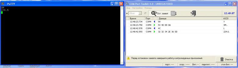

Доброго времени суток.
Задача:
Нужно прочитать данные с бесперебойника APS по COM-порту и передать по RS485
Использую преобразователь UART -> RS232 (ST232)
Тут описание протакола обмена http://saprjkin.narod.ru/smart_ups.htm
Вроде ничего сложного, но не могу получить ответ от APS
Пока застрял на чтении данных.
Вот
Serial1.begin(2400);
char s;
char s1;
delay(5000);
Serial1.write(89);
Serial1.flush();
if (Serial1.available() > 0) {
  s1 = Serial1.read();
  Serial1.flush();
  Serial.print (s1);
if (Serial.available() > 0){
  s = Serial.read();
  Serial1.write (s);
  Serial1.flush();
Послушал порт при общении с ПК, вроде все понятно.
Проверил Serial1 отправляя туда посылки с терминала - работает?
Где засада не пойму.
