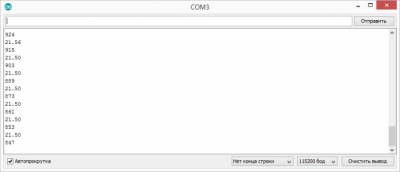

Здравствуйте. Имеется проблемный вопрос.
Есть сервер MQTT, есть LCD диспей и есть 2 датчика: температура и освещение.
С датчиков я отправляю данные на брокер и хочу считывать эти данные и выводить на LCD диспелей.
Если подключать к дисплею 1 датчик и делать в коде подписку на 1 топик, данные отображаются корректно, но когда я добавляю подписку на еще на 1 топик, оно выводит поочередно данные люксов и температуры, то есть сначала отображает температуру, потом люксы.
Мне нужно сказать функции callback, чтобы она понимала с какого конретного топика показывать мне данные.
Должно поучиться примерно так:
Temperature: 22.2 C
Lux: 3213 lx
Вот собственно моя функция callback с выводом (пока что в Serial), с подпиской на 2 топика:

Вот что отображается в Serial:
Буду благодарен за любую помощь. Всем добра:)
